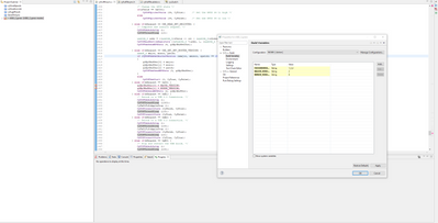

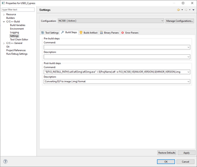

我只是想知道是否有可能访问我正在编写的代码中的构建变量。 到目前为止我还没找到出路。
起初,这些变量仅用于自动创建我想要的格式的图像文件。 现在,我想通过发送给赛普拉斯的控制权转移来访问它们。
如果这不可能,你知道其他方法可以做到这一点并满足我的两个需求吗?

没有直接的方法可以从主机获取 SDK 版本。
您必须注意使用固件, CAN 使用CyU3PSysGetApiVersion() API来获取版本。
