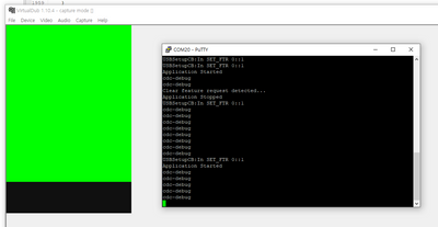

我使用以下 kba 提供的固件测试了定制主板上的视频输出。
为了排除和测试图像传感器,我们使用来自 FPGA 的数据对其进行了测试,该数据输出了虚拟伪图像,它在现有的 AN75779 项目中运行良好。
问题:

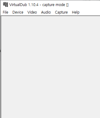

在一个带有该CDC接口的项目中,我们发现直到我们在CDC接口上打开COM端口后才出现图像。
(图 1:没有打开的 com 端口)

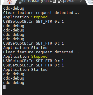

(image2:使用打开的 com 端口进行视频拍摄)
你告诉我为什么会发生这种情况,以及如何解决它CAN?
以下是当我打开没有视频输出的端口时输出的日志,如图 1 所示。

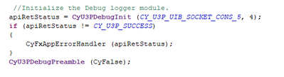

此外)对 debugInit () 函数进行注释后,将立即输出视频而不会出现问题。
它似乎与下面的代码有关。

当我们使用 CDC 接口进行调试时,必须打开 tera 术语。 如果不发生这种情况,则很可能会发生 DMA 溢出,因为数据将由 FX3 发送
