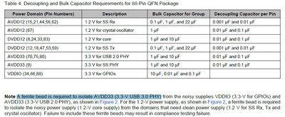

你能告诉我们哪个是CYUSB3314-BVXI/100pin中的3.3 V/SS PHY引脚,我们需要额外的铁氧体磁珠来隔离,谢谢!!

请把 verite beed 放在 B10 上用 AVDD12
