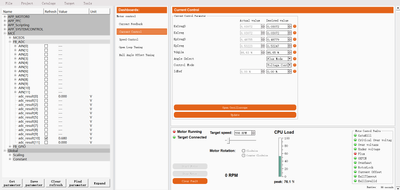

使用ISD软件调试电压控制模式,启动后电机停止运行如何解决?
我使用 ISD 软件调试电压控制模式,但启动后电机停止运行。 我不知道问题出在哪里,你能帮忙解决吗。 
查看捕获的相位电流波形。
回帖(1)
李衍安
2024-1-25 14:44:12
VF 电压开环控制,无法直接提供最大电压和速度,电机可能无法启动并出现剧烈震动。
正确的方法是设置启动电压和最小速度,当电动机平稳运行时—— > 提高电压和速度—— > 电动机平稳运行—— > 提高电压和速度...
因此,我们建议编写一个脚本代码来控制 VF。
