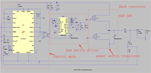

1. 申请书的示意图
Vin=84V,Vout=50V,fsw=1.04MHz,满载电流为2A。
控制区域: LTC3810
驱动数据区域: LMG1210
开关晶晶体管:高侧:EPC 2012C 低侧:EPC 2012C

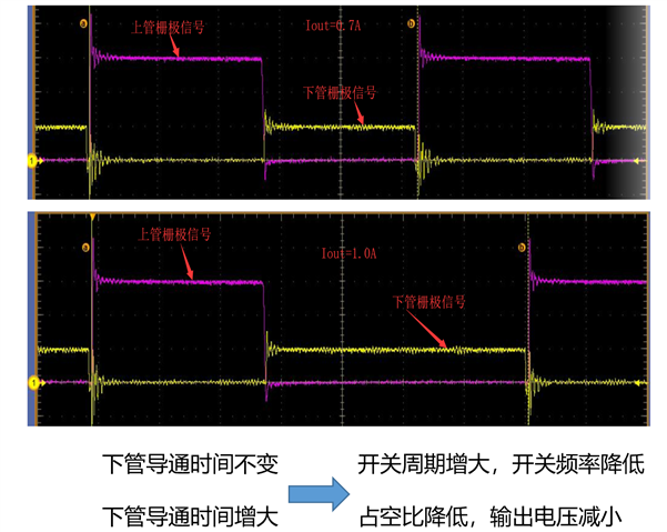

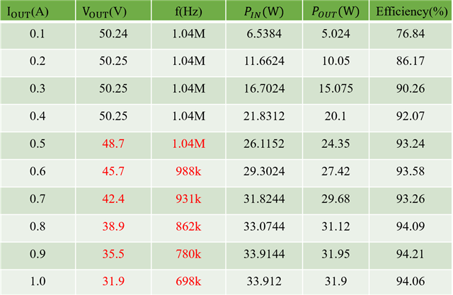

2. 我们在试验中遇到的问题是,利用LTC3810提供的循环反馈机械,产出电压无法保持稳定的值。 具体地说,产出电压与预期的输气管相比,往往急剧下降,同时,开关频率也相应下降。
测试数据
高侧开关模式和低侧开关模式的大门信号,以获得频率信息

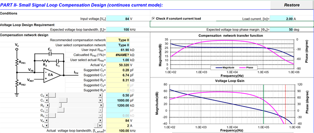

(2) 我们为满足实际工程的需要而改变的赔偿的重新估价装置。
