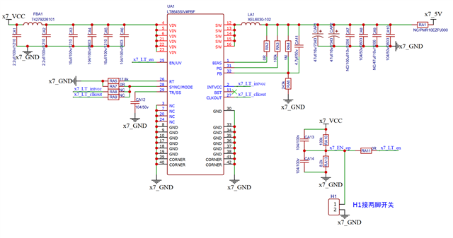

LT8645SIV#PBF是一款的DCDC降压芯片,最大输入65v。最近在使用的时候烧了2个,实在没能找出问题所在。
1、先附上原理图:外围电路比较简单,输入30~58v的电压,输出是5V。通过RA10和RA13组成分压网络,并在H1处连接一个开关,用于控制芯片的使能引脚。想法是:当开关断开时,芯片EN引脚由RA10和RA13分压供电,芯片使能工作;当开关闭合时,RA13被开关短路接地,芯片EN引脚接地,芯片关闭。
2、问题:调整了原理图中RA13的阻值,使用开关对芯片进行控制,芯片烧毁。但是EN引脚都没有超出手册中的电气属性。

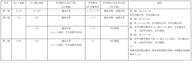

3、测试条件和现象如下表:  简易描述的现象就是,当给EN引脚供电大于一定电压值,将开关接地,芯片烧毁。
      第一组:RA13=8.2K时
                 芯片输出正常,开关功能正常。并且这组搭配已经使用蛮久,未发生问题。
      第二组:RA13=15K时
                 ①在输入电压vcc=24v时,芯片输出正常,开关功能正常。
                 ②在开关断开情况下(即EN引脚不接地),给vcc加上50v电压,芯片输出正常。后将开关闭合(接地),芯片烧毁。
       第三组:RA13=100K时
                 在开关断开情况下(即EN引脚不接地),给vcc加上24v电压,芯片输出正常。后将开关闭合(接地),芯片烧毁。
