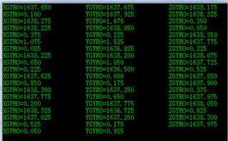

这是静止状态三轴陀螺仪的数据,一直是这样,不知道哪里错了,哪位可以来解答一下吗?谢谢了

请尝试读取Product_ID寄存器,读出来的数值应该为16475(十进制),确保SPI读数正常。
