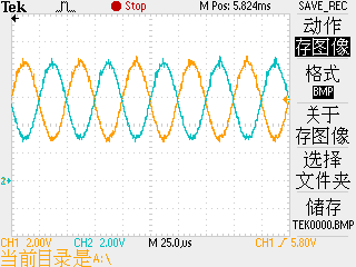

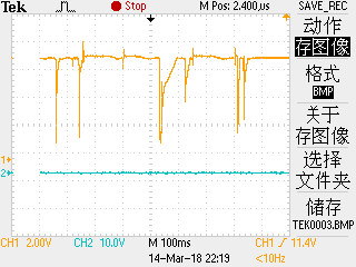

AD2S1205与旋转变压器连接以后,得到的激励信号是错误的,也没有旋变输出信号SIN/SINLO/COS/COSLO的原因?

只给AD2S1205那个板子上电,得到的旋变的激励信号是正确的(此时没有与旋变连接),此后与旋变连接上电,得到的激励信号就是很大的错误,也没有旋变输出的信号SIN/SINLO/COS/COSLO,在
电路
中,我没有用屏蔽铝绞线。
图1:这是没有接旋变测得经过缓冲电路以后的激励信号
图2:接了旋变后测得运算放大器AD8662的输出(由于上图的激励信号已经不能成图,所以没有截,此时连COS/SIN/SINLO/COSLO信号也没有了)
