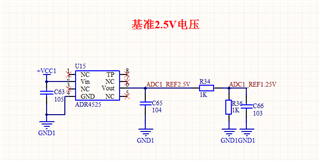

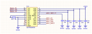

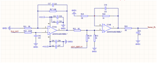

原理图如下,输入-75MV,测到数据只有-73.9
进入AD7685电压量到有0.423v,采到ADC为11392,而通过实际计算ADC=0.423*65535/2.5=11088.5,芯片采集到数据与实际计算相差几百个点,想问下是哪里有问题?

1. R30 1kohm太大,影响AD8639驱动AD7682,可以减小到50ohm试一下。
2. 另外,ADC自身也有offset, gain error误差,计算时要考虑进去。
