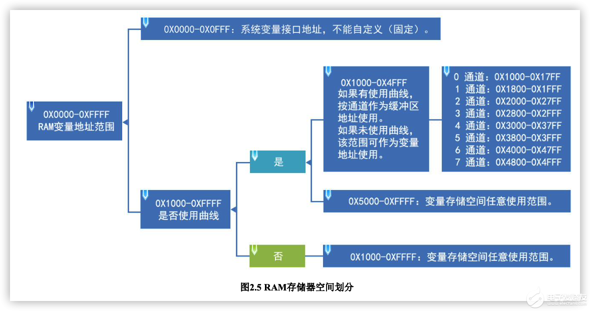

二、运行时内存数据存储的原理
然后,我们再来了解一下COF智能屏运行时内存中数据存储的原理。
后面我们使用DBUG GUI开发软件进行界面设计的时候,大部分的控件,都会有一个描述地址和一个变量地址。
当设计的界面,下载到COF智能屏后,是通过描述地址和变量地址中的数据,来决定具体的呈现和交互的。
所谓的描述地址,实际上,就是这个控件的各项属性,在内存中存放的地址。
而变量地址,则是其对应的数据,在内存中的存放地址。
不同的控件,其描述地址对应的内存中,存放的数据,是不同的,需要查看开发指南具体了解。
系统可供使用的地址空间,为0x0000-0xFFFF,其中0x0000-0x0FFF为系统变量接口地址,被系统占用了,而0x1000-0xFFFF,则可以被我们自定义使用。

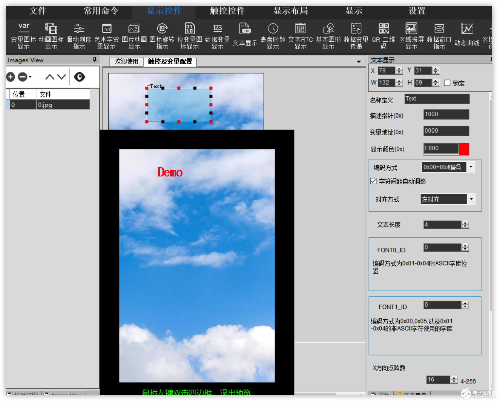

三、DBUS GUI开发软件
了解了控件的描述地址和变量地址,我们用DBUG GUI开发软件来具体进行设计,为后续的串口通信做准备。
DBUG GUI的易用性非常高,基础使用,这里就不多说了,大家去看看指南,看看视频,很快就学会了。

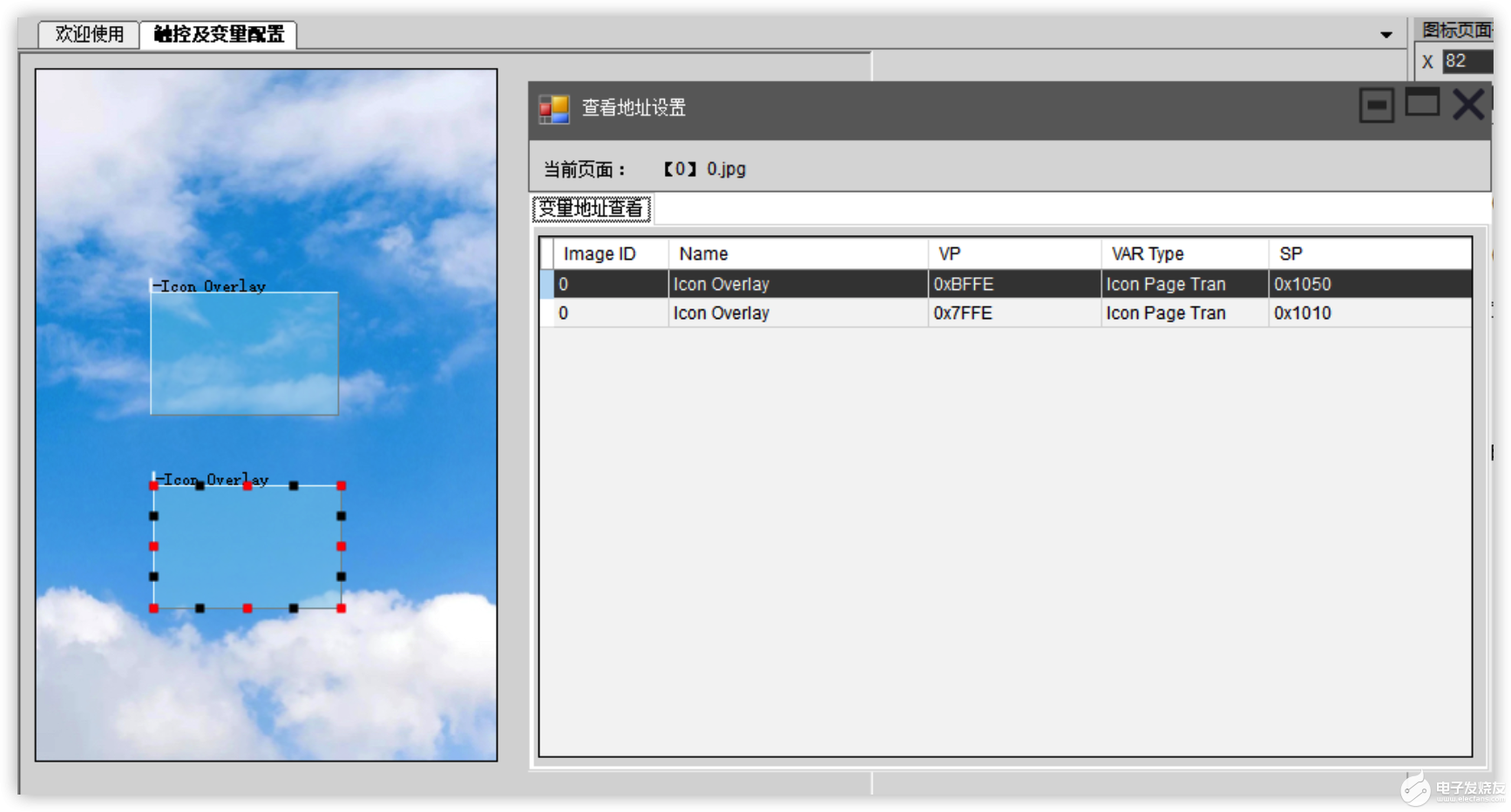

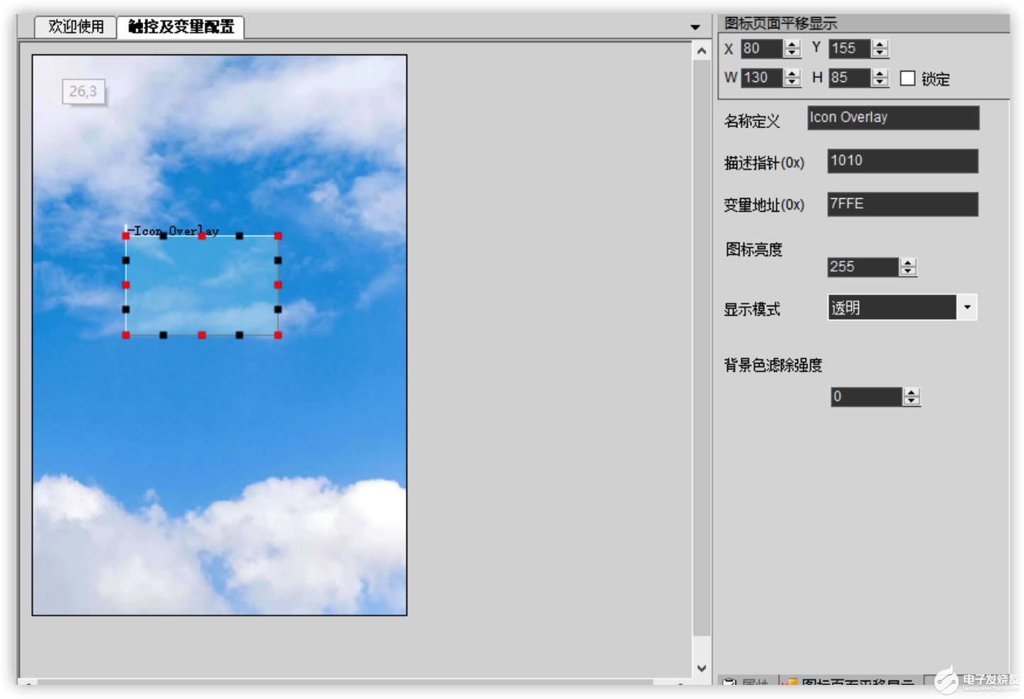

通过迪文的开发指南,我了解到,要实时显示图片,需要用到图标叠加显示控件,因此,我们就先在界面上,添加一个图标叠加显示控件。
这个图标叠加显示控件,也有一个描述地址和一个变量地址。
我们把描述地址设置为1010,变量地址设置为7FFE。

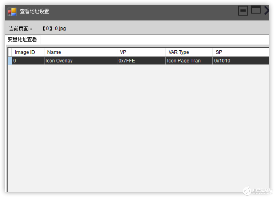

然后,我们可以通过 显示 -- 查看,来了解当前的描述地址和变量地址的使用情况,避免冲突。
在上图中,我们可以看到,描述地址又叫SP,变量地址又叫VP。
那么,后续的使用中,我们将会通过控制SP和VP对应的数据,来达到我们需要的效果。
设计好以后,把生成的文件,通过SD卡或者串口下载到设备上面即可。

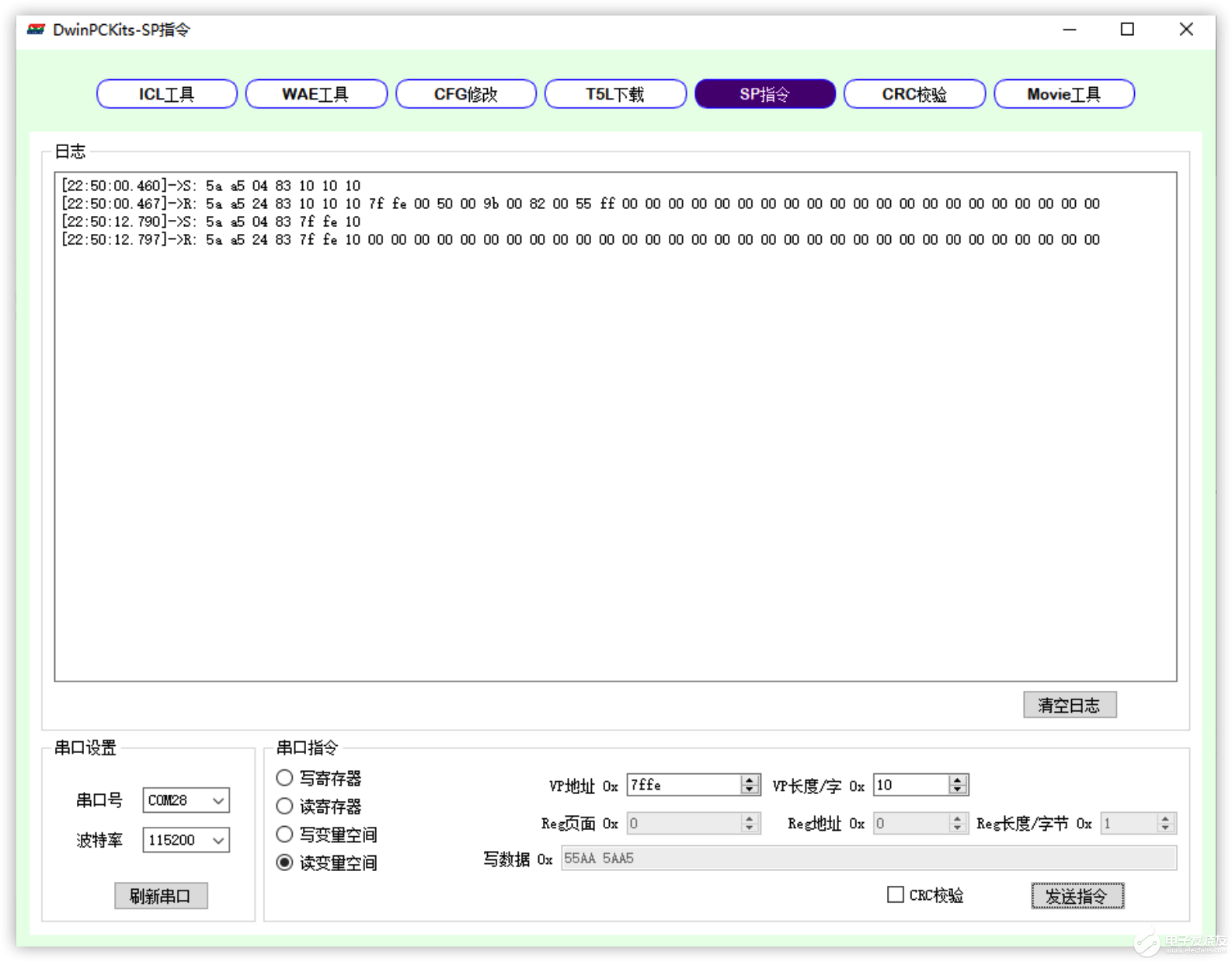

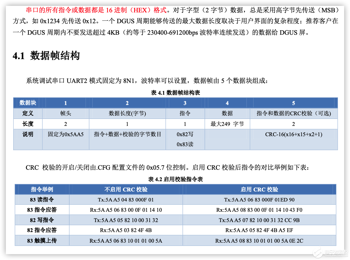

四、串口指令的基本使用
前面说了,COF智能屏运行时,我们实际上,是在与内存中的数据打交道,从而实现预期的逻辑和目的。
通过控件之间变量地址的关联,可以实现对数据的控制;通过编写C51核的运行程序,也可以实现对数据的控制。
而通过前面所说的UART2协议,我们就能通过串口给COF智能屏发送指令,通过指令,来间接的控制内存中的数据,控制了这些数据,就等于能够控制具体的运行逻辑了。

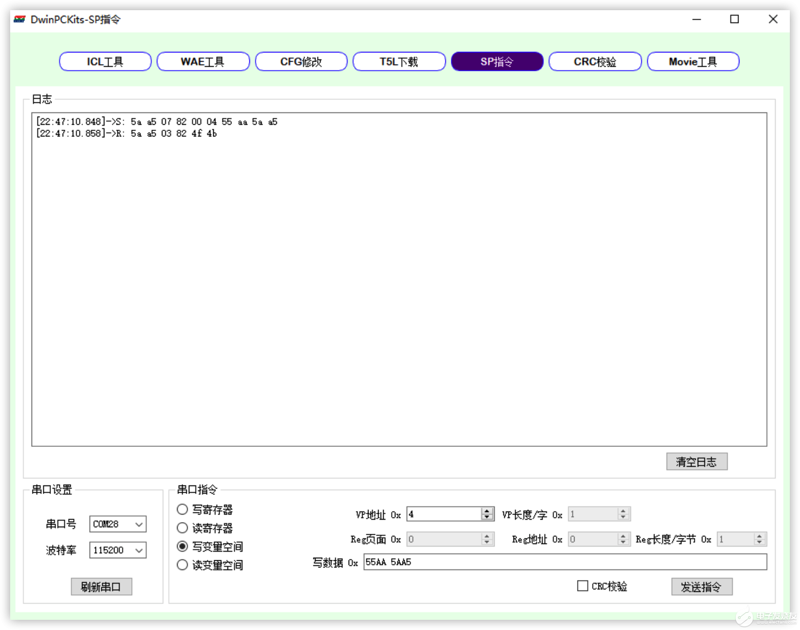

对于COF智能屏来说,基本的数据指令如下:
在上图中,包含了读和写的指令,方便我们查看内存中的具体数据情况,并设置需要的数值。
如果进一步了解,我们还会从指南中了解到,UART2也能够操作系统变量。

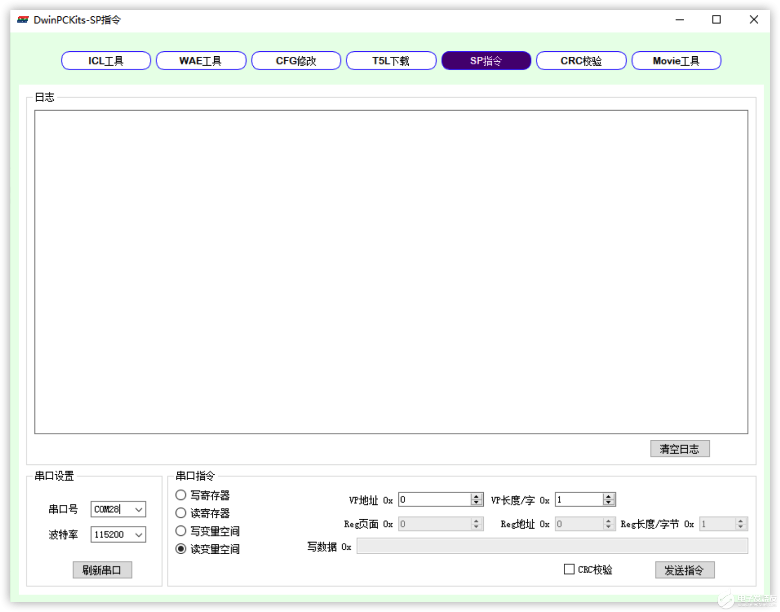

上面的指令,我们可以使用串口工具发送,也可以通过DBUS GUI设计软件中自带的SPI指令工具下发。
需要注意的是,其中一个字节,表示4位16进制HEX数据。
例如:

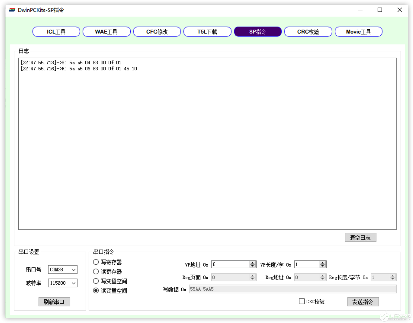

我们可以发送下面的指令,让屏重启:
我们可以发送下面的指令,获取屏的版本信息:
其中,45表示GUI软件版本,10表示DWIN OS版本。
在前面设计界面时,我们添加了一个图标叠加显示控件,其的描述地址为1010,变量地址为7FFE,现在,我们通过串口读取他们的数据:
在上面的5a a5 04 83 10 10 10对应的返回结果中,表示描述地址中存放的信息,我们可以看到一些关键信息:
7f fe:指明了变量地址位于哪里
00 50:表示x坐标位置
00 9b:表示y坐标信息
00 82:表示宽度
00 55:表示高度
在上面的5a a5 04 83 7f fe 10对应的返回结果中,我们看到的都是0,因为还没有图片数据。

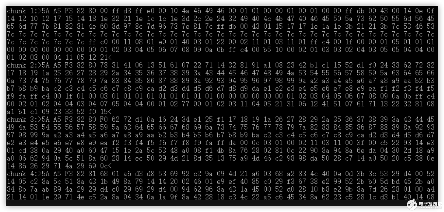

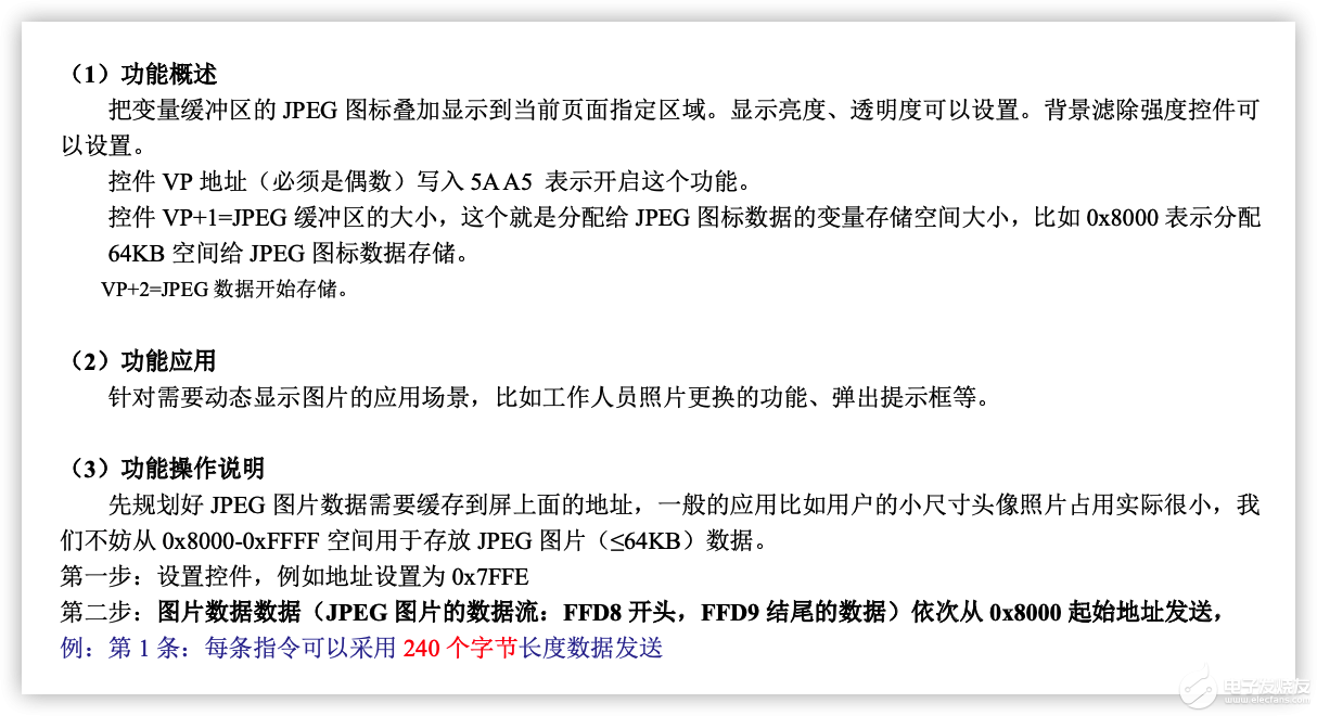

五. 串口传送图片数据的原理
通过手册,我详细了解了图标叠加显示控件实时更新图片的具体原理。
简单来说,就是其变量地址中,存放了对应的图片数据信息,而通过改变这个图片数据信息,我们就能控制图标叠加显示控件具体显示的内容。
我们只需要通过串口,把一张图片的十六进制数据,通过UART2的写指令,存放到对应的变量地址即可。
而因为系统的限制,可使用的存放空间为8000-FFFF,一个64K,也就是说,图片数据,不能超过这个值,否则会溢出。
其具体的说明,可以查看指南:

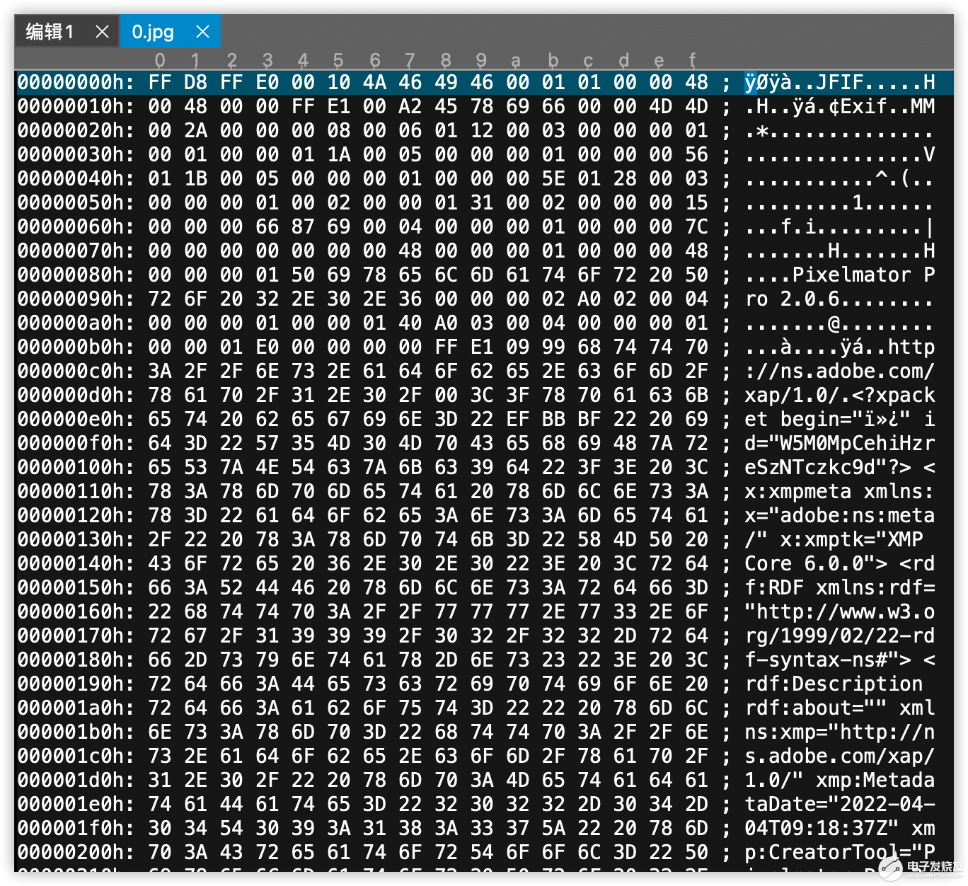

图片的具体数据,我们可以通过打开一张图片,查看其HEX格式的数据:
把这些指令,依次通过串口发送到COF智能屏即可。
但在实际使用中,根据具体的情况,每次发送240字节的数据,依次发送到对应的地址即可。如果不足240字节的,我们直接补0x00刀240字节。
前面我说过了,UART2串口传递数据时,一个字节,为4位16禁止HEX数据,所以每次发送240字节的数据后,对应的地址就需要增加120,也就是0x78。
在前面,我设定了图标叠加显示控件的变量地址为7FFE,其实际图片存放的地址,则是从8000开始的,所以我们把数据发送给8000开始的地址。
发送完成后,执行显示指令即可。

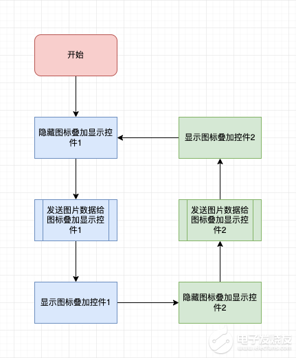

六. 电子相册的原理

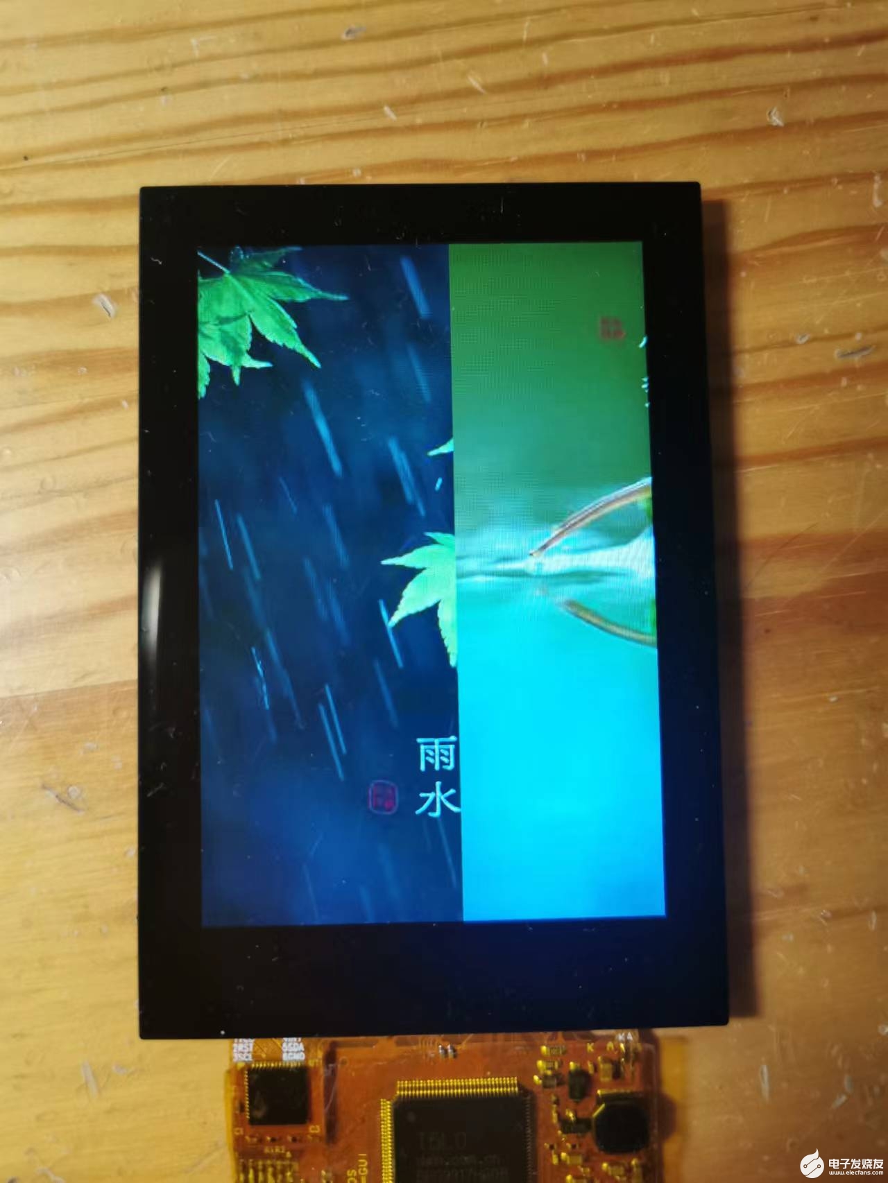

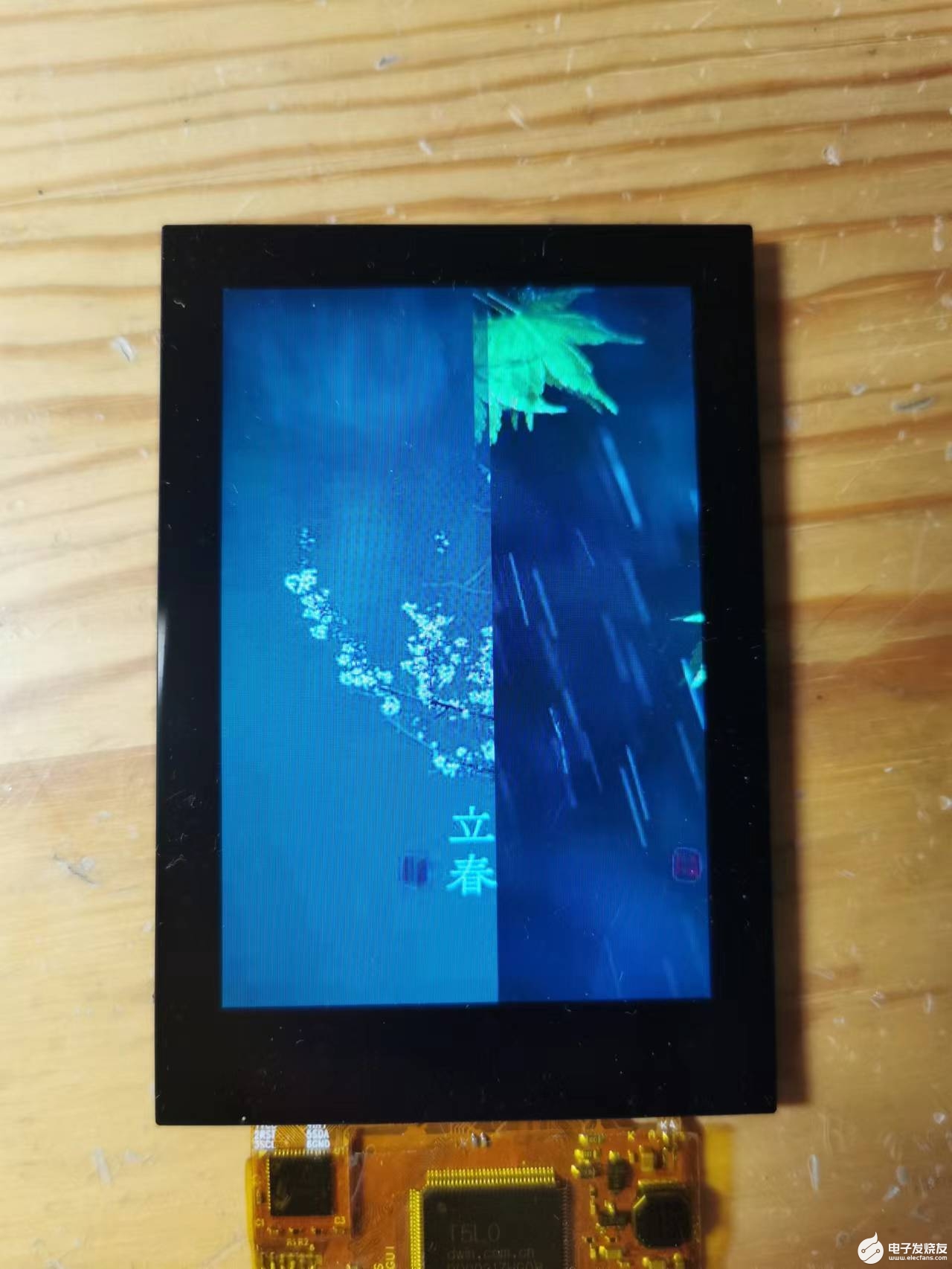

要实现电子相册,我们就需要过一段时间,给COF智能屏,发送下一张图片数据信息。
然而,在实际使用中,因为显示图片时,有一个刷新的过程,发送一张新的图片数据后,执行显示指令时,会导致花屏一会马上正常,或者晃动一下,这样子的使用感受不是很好。
通过了解后,使用了一个变通的方法。
在界面上,使用两个图标叠加显示控件。
如果要显示图片了,那么就把其中一个先给隐藏,然后发送数据,然后再执行渲染,完成了以后,再把它给显示出来即可。
同样的,如果要发送新的图片数据了,那么就把另外一个如法炮制,等新的显示出来的时候,再把旧的给隐藏了。
如此一来,我们通过交替的发送数据,交替的进行隐藏,从而确保了图片在显示交替的时候,不会出现花屏或者晃动的情况。
通过以上的逻辑,已经有同学,实现了效果非常不错的视频数据的显示。
但这样又会给我们带来了新的限制,因为最大只有64K空间做为图片数据存放,那我们的图片,就只能最大有32K大小了。
好在,在这个屏上面,32K的图片,显示出来,效果也非常不错。
图片的交替显示问题解决了,为了更好的显示效果,又做了进一步的考虑。
在第四个部分,我们可以通过访问控件对应的描述地址对应的数据,获取了控件的位置信息和尺寸信息,同样的,我们也可以给这些数据对应的地址,发送信息,来修改它的位置和尺寸。
在我交替显示图标叠加显示控件中,隐藏操作,实际上,就是把其对应的坐标,修改到屏幕外即可,要不隐藏了,再把它对应的坐标,修改到屏幕内即可。
而我的实际演示中,会有图片从右到左滑动显示出来,也是通过修改其地址,来实现的。

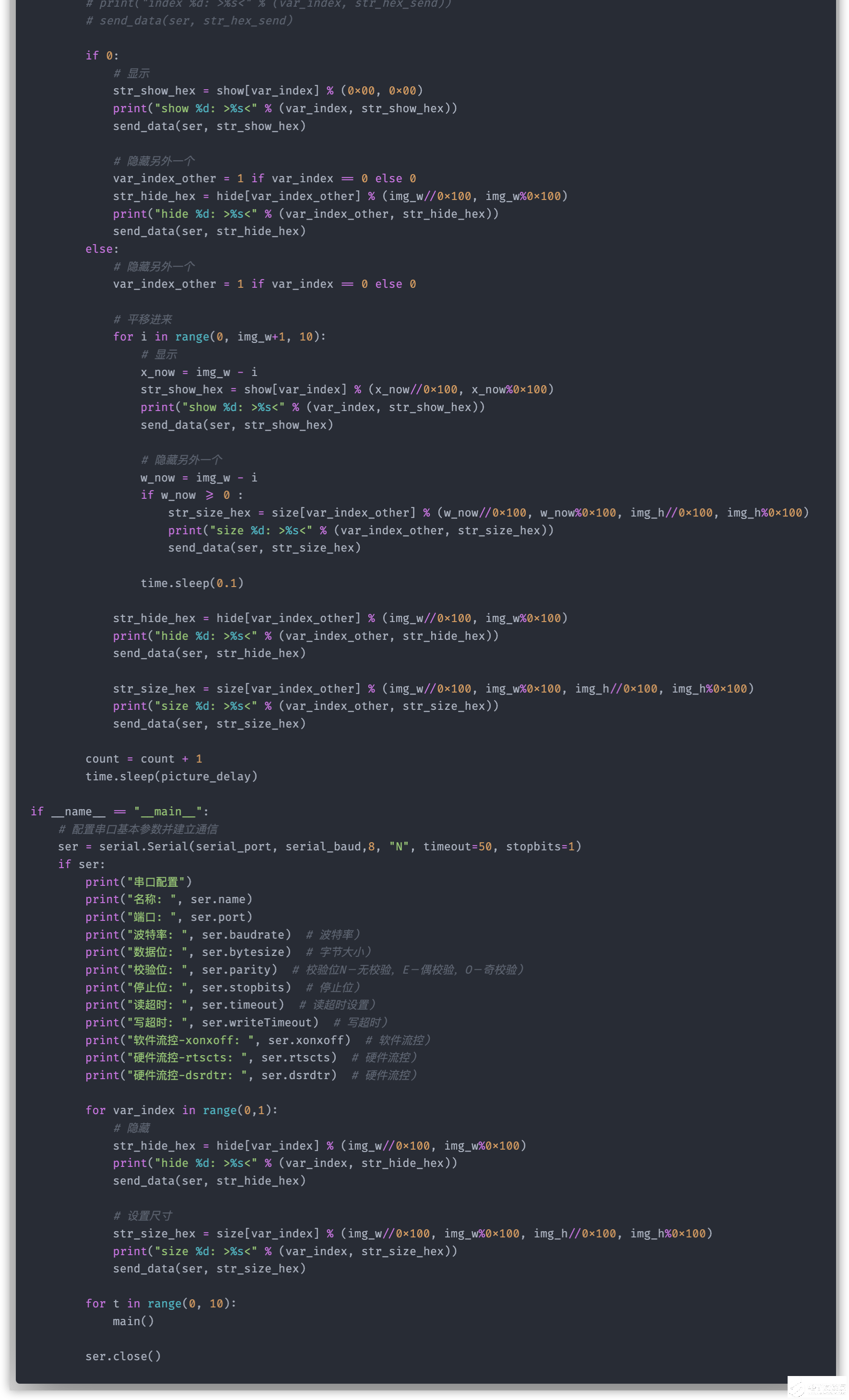

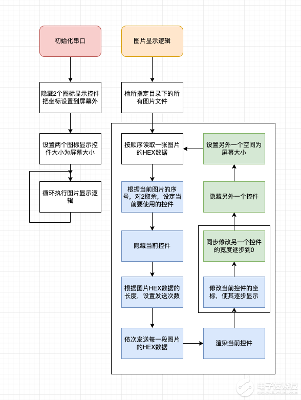

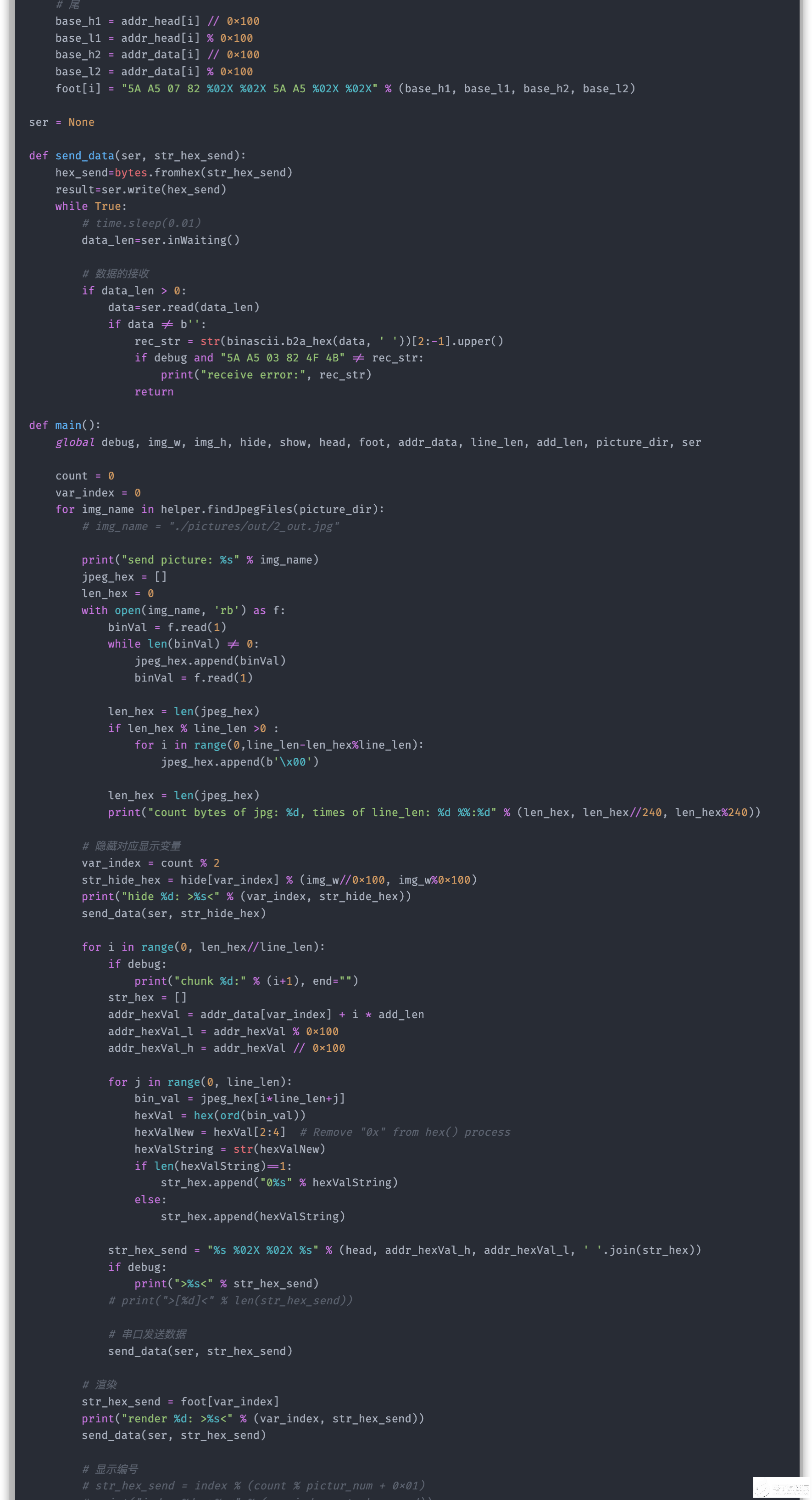

为了方便实现效果,在电脑上,我使用python,来进行图片数据的解析,以及通过串口UART2协议,给COF智能屏发送数据,以及控制具体的显示逻辑,其具体的处理流程如下:
在上面的处理流程图中,没有详细的标注判断和循环等,怎么简介怎么来,主要为了说明逻辑。
其中具体使用到的指令包括:
隐藏控件:5a a5 07 82 描述地址高位 描述地址低位+1 屏幕宽度高位 屏幕宽度低位 00 00
移动控件:5a a5 07 82 描述地址高位 描述地址低位+1 屏幕宽度内地址高位 屏幕宽度内地址低位 00 00
修改尺寸:5a a5 07 82 描述地址高位 描述地址低位+3 尺寸宽度高位 尺寸宽度低位 尺寸高度高位 尺寸高度低位
发送图片数据:5A A5 F3 82 变量地址高位 变量地址低位+2 图片HEX数据
渲染图片:5A A5 07 82 变量地址高位 变量地址低位 5A A5 变量地址高位 变量地址低位+2+2
具体的代码如下:(完整代码见附件)
