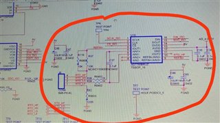

AD7785温控方案准确度超标怎么解决?
如图所示,采用AD7785,双极性配置,内部使用buffer并在初始化程序中做了0位校准和全量程校准,内部Gain=1,配置IOUT恒流源位210uA.。
问题如下:
1.设置210uA电流,实际使用万用表测试R37两端电压为3.8V以上。
2.采用直流电阻箱模拟PT1000,设置1142.45欧电阻,实测1145左右。
目前可知的是IOUT输出电压超过了ouput compliance范围,但是根据此电路测量方式可知与电流无关,且误差非固定的,随着PT1000阻值增大而增大。
目前做了如下尝试:
1.改小标准电阻到R37到2K,实测1142.45欧,误差很小,且在0-2K全量程范围内测试值误差都满足要求。
2.焊掉差模电容,实测1142.45欧,误差很小
目前比较迷惑的是,恒流源的输出电压超标到底对测试结果有没有影响?此电路C116为何对测试结果有如此大的影响?
