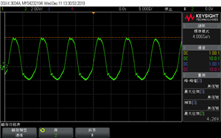

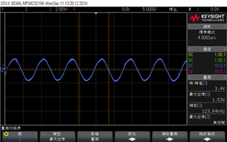

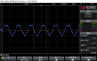

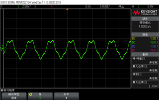

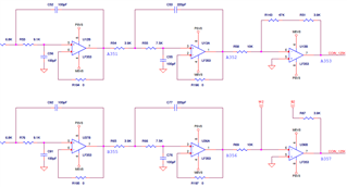

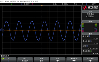

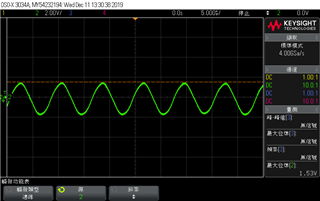

AD5123设计应用RWB调整op buffer gain,当op输入讯号频率在 7.8KHz 时,输出波形正常.
但当op输入讯号频率在 125KHz 500KHz 时,输出波形不正常.(量测点b355美元,b356 (b356),b357)
相同的条件下,将AD5123改用一般电阻,波形正常.(量测点a351,a 352,a 353)
请问是什么塬因呢?线路及量测点与波形如下.谢谢.
线路及量测点:
a351
a 352
a 353
b355美元
b356 (b356)
b357
回帖
(1)
胡楚翘
2023-12-5 14:09:18
数字电位器是有带宽限制的,AD5123如果是阻值100K,典型带宽为430K
