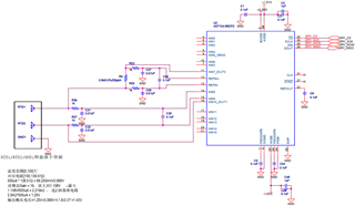

近期在调试AD7124-8这颗芯片时,希望将原有的单电源(+3.3V)供电改为双电源供电(±1.8V),测温方式参考 CN-0398里的三线制PT100测温。
单电源供电时,测温正常;
改为双电源供电时后(更改了PGA增益为16,用于生成基准电压的电阻为2.5K,电流源500μA,测温0-100℃),使得:
1、基准电压<1.8V
2、 激励电流源的输出顺从电压<1.8-0.37
然后AD采集好像一直是满输入,手握PT100AD采集为一个固定值。嵌入式中除了改 bipolar位 ,数据输出编码,还有没有其他需要注意的事项,望专家们指点一下?
当我把±1.8V电源飞线至+3.3V,嵌入式不变,手握PT100AD采集会变大
