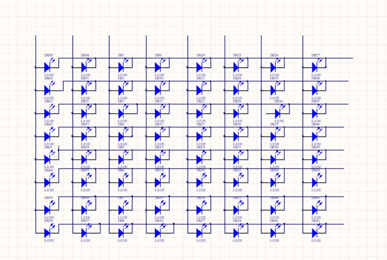

关于LED驱动单片机引脚输出能力的问题
51单片机点灯,本来是个很简单的东西...那么问题来了,如下图
其中16根线分别接STC89C52RC_LQFP44的两组IO,请问这样可以实现吗,采用贴片LED,IO的输出能力是否足够,LED是否有可能烧毁.....

这样做肯定不行呀~总共8*8=64个灯,而且还没有加限流电阻,假设一个灯点亮时电流5mA,64个灯就有320mA,当所有灯亮起来时,如果这两组接线接到单片机IO口,320mA全部经单片机IO漏到GND去,单片机肯定支持不来,结果就是单片机挂了。一般单片机IO总漏电流20mA~100mA。
再退一步讲,由于没有限流电阻,当只亮一个灯时,电流全从这个灯过了,电流很大,要么灯烧,要么单片机烧。
故,这个电路需要优化:1.增加限流电阻,2. 使用三极管驱动的方式,将原本流经单片机内部的电流导到外部的三极管。

这样肯定不行老老实实的按典型的图纸来吧
