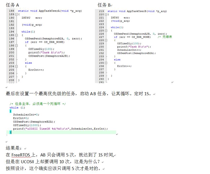

关于UCOSII实现任务的信号量的问题

要看看两个系统设置的时间片大小是不是一样的
