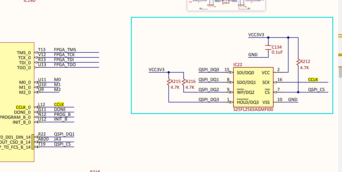

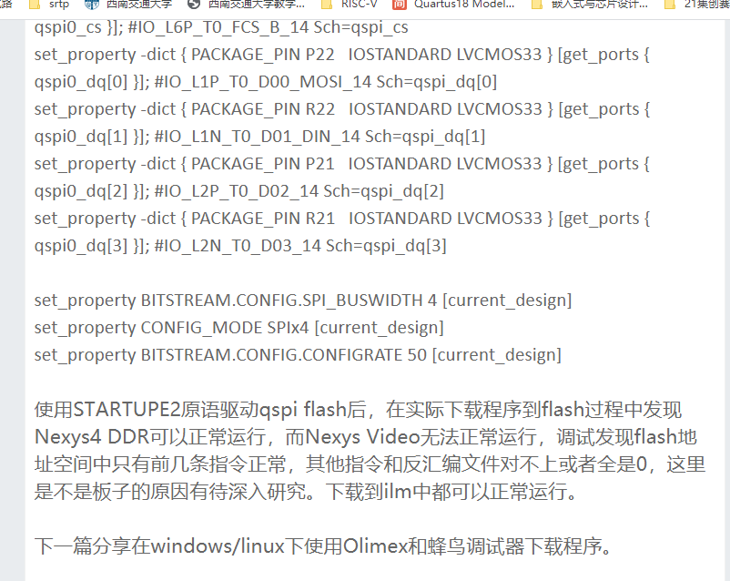

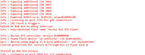

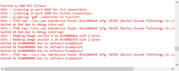

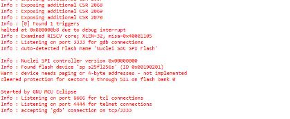

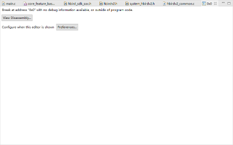

在Nexys Video移植蜂鸟Debug中有未设置的Software breakpoint是为什么?
开启该帖子的消息推送
Video
开发板
: Nexys Video
调试器: Sipeed RV Debugger
程序: Nuclei Studio 的helloworld 模板
问题复现:
1.Debug 或者 Run程序 最开始都会出现 software Breakpoint (0x0 或者 0x80000004处)
2.其他的信息 -> Flash
3.
其中这个点 不太懂是不是造成问题的原因
