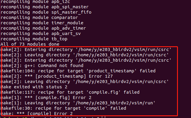

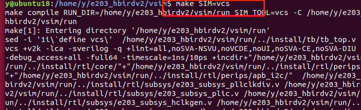

Ubuntu18.04环境下e203 vcs仿真报错是什么原因?如何解决?

原因是gcc和g++版本太高.........只支持gcc和g++4.4版本
