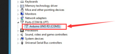

我开发了一个基于 LPC55 CPU 的应用程序,它使用 USB 连接与 Windows PC 共享数据。
它可以工作,但我想在 PC 上打开 Windows 设备管理器工具时显示“自定义名称”。
例如,如果我将 Arduino 连接到我的 PC,则会显示以下信息:
我想显示我的自定义消息(例如法拉利设备)

要在Windows设备管理器上显示自定义USB设备名称,您需要使用USB描述符来定义您的设备信息。这个描述符将与您的USB设备一起发送给Windows PC。
您可以通过在LPC55上修改固件来添加所需的USB描述符。这可能需要某种程度的编程技能和了解USB通信协议。您可以参考LPC55文档和开发人员资源来了解如何添加USB描述符。您需要使用USB描述符编辑器工具来创建描述符。
另一种方法是创建一个Windows驱动程序,该驱动程序将在PC上安装并与LPC55通信。驱动程序可以在设备管理器中注册您的设备并提供自定义设备名称。
无论您使用哪种方法,都需要花费一些时间和精力来实现所需的功能。如果您没有编程或驱动程序开发经验,您可能需要寻求一些帮助和指导。
