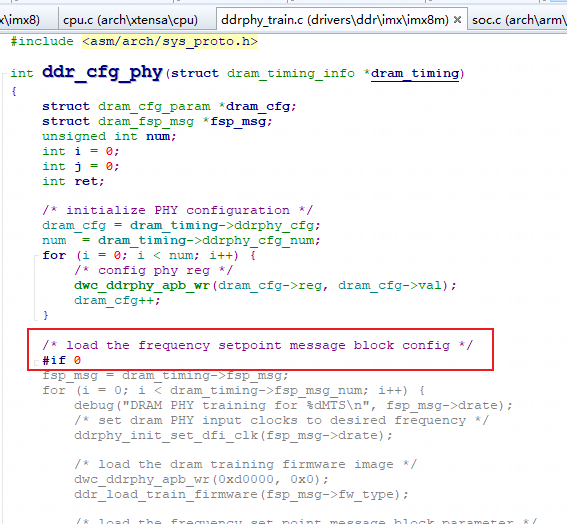

如何跳过SPL中的ddr训练?
我正在优化启动速度,ddr 训练在 SPL 中需要 360ms,所以我想跳过它。
我厌倦了在 ddr 训练后注意 ddrphy_trained_csr[] 和 g_cdd_max[],注释掉 ddr 训练代码,将数组写入 reg。
但它会在执行完 malloc 语句后重新启动。
有谁知道如何跳过DDR训练?(下图是我修改的)
tical-align:inherit;">
不能跳过 SPL 的 DDR 培训。 i.MX8M 系列的 Linux 启动时间优化 (nxp.com)  AN 提供了启动时间优化,这可能对您有所帮助。
