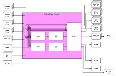

为什么图中将IO PAD显示为XBAR2和XBAR3的输入,但未在资源分配中列出?
大家好,
我想对两个数字输入执行逻辑与操作,并使用 i.MXRT1170 通过硬件将其路由到 PWM 的故障信号。换句话说,当两个数字输入均为 1 时,我希望 pwm1Fault0 信号为 0。
在“第 81 章片上交叉触发器概述”部分分析参考手册时,我遇到了下图:
分析图表后,似乎以下流程是可能的:
IO PAD --> XBAR2/XBAR3 --> AOI --> XBAR1 --> FlexPWM
令我惊讶的是,在检查“4.6 XBAR 资源分配”部分时,IO PAD 并未列为 XBAR2 和 XBAR3 的可能输入。但是,它可用于 XBAR1。不幸的是,XBAR1 不允许我对信号执行 AND 运算。
因此,我有以下问题:
  • 为什么图中将 IO PAD 显示为 XBAR2 和 XBAR3 的输入,但未在资源分配中列出?
  • 是否有可能实现我所需要的?如果可以,怎么办?
  • 如果不可能,图表是否不正确
