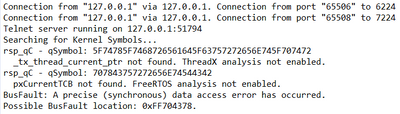

我将 SJA1110 的 100base-t1 phys 之一的唤醒-睡眠功能选择配置为“ISO21111-7/OA TC-10 唤醒-睡眠功能”,将其他五个配置为“基本唤醒-睡眠功能”。
这时候执行下面的Action会出现Usage fault。我使用 debug_ram。
PHY_WriteMMD(4, 30, 0x8180, 1);
PHY_WriteMMD(5, 30, 0x8180, 1);
PHY_WriteMMD(6, 30, 0x8180, 1);//TC10
PHY_WriteMMD(7, 30, 0x8180, 1);
PHY_WriteMMD(8, 30, 0x8180, 1);
PHY_WriteMMD(9, 30, 0x8180, 1);
PHY_WriteMMD(6, 30, 0x180, 0);
使用故障信息如下。
我该如何解决这个问题?
