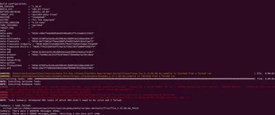

为什么无法在IMX8quadmax的4.14.98-3.0.0_ga中编译bitbake?
大家好,
我下载了 4.14.98-2.3.0 i.MX 8QXP C0 清单,其中包含:
$repo init -u https://github.com/nxp-imx/imx-manifest -b imx-linux-sumo -m imx-4.14.98-2.3.0.xml
我做了回购同步:
$回购同步
之后我尝试构建一个图像:
$bitbake fsl-image-qt5-validation-imx
但是我收到以下错误:(附图片):
错误:file-native-5.32-r0 do_fetch:URL 的 Fetcher 失败:'git://github.com/file/file.git'。请为 url ['SRCREV_default_pn-file-native', 'SRCREV_default', 'SRCREV_pn-file-native', 'SRCREV'] 设置有效的 SRCREV(可能的键名是 git://github.com/file/file.git ,或使用 ;rev=X URL 参数)
错误:file-native-5.32-r0 do_fetch:函数失败:base_do_fetch
错误:失败日志文件存储在:/home/remotevm/yoctoTest/imx8/tmp/work/x86_64-linux /file-native/5.32-r0/temp/log.do_fetch.401
错误:任务(虚拟:本地:/home/remotevm/yoctoTest/sources/poky/meta/recipes-devtools/file/file_5.32.bb:do_fetch ) 失败,退出代码为 '1
有谁知道如何修理它?首先尝试使用标记“yocto_project_users_guide 文档”的 url 下载 bsp 版本 4.1498-2.0.0_ga 的 repo。但它甚至不允许我进行回购同步。
