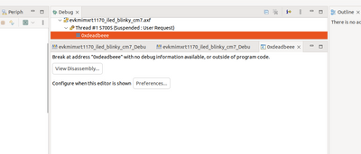

现在,我正在使用 Mcuxpresso 调试我们当前的项目。我能够使用 JTAG 进行调试,但应用程序必须链接到 RAM,否则我会收到以下错误。
如果我闪存程序:
****** 错误:确定闪存信息时无法执行 RAMCode 端准备 ()
错误 (Bank @ 0x30000000)
未指定的错误 -1
脚本处理已完成。
无法执行操作!
命令失败,退出代码为 1
或者如果我在没有链接 ram 的情况下进行调试:
