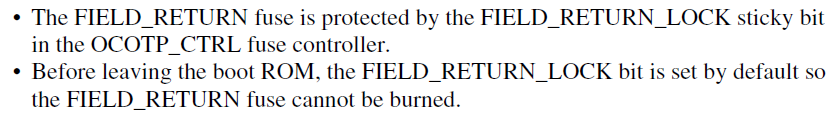

我想启用 OCOTP_SW_StiCKY 寄存器中的 FIELD_RETURN_LOCK 位。
IMX6DQ6SDLSRM 描述它设置为始终启用以保护 FIELD_RETURN 保险丝。
但是,当我检查 OCOTP_SW_STICKY 寄存器时,FIELD_RETURN_LOCK 位始终为 0b。
我认为 FIELD_RETURN_LOCK 在我的测试环境中被禁用。
如何将 FIELD_RETURN_LOCK 设置为 1b = 启用?
来自 IMX6DQ6SDLSRM:
