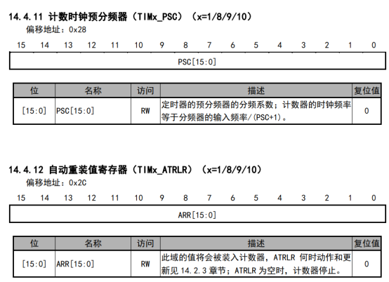

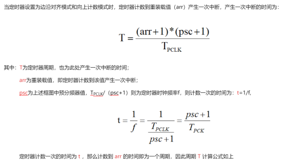

关于该程序,我们主要注意3个参数的配置:重装载值、预分频器值以及计数模式。其中关于时钟分频因子ClockDivision ,一般用于输入捕获模式配置滤波,是决定数字滤波采样频率的参数,此处配置为1分频即可;关于重复计数RepetitionCounter 值,属于高级定时器控制寄存器专用寄存器位,利用它可以非常容易控制输出 PWM 的个数,此处配置为0即可。关于重装载值、预分频器值以及计数模式的配置,计数模式一般配置为向上计数模式,即从0计数到重装载值;关于重装载值arr以及预分频器值psc,决定计数一次的时间以及产生一次中断的时间,计算公式如下:
此外,用到中断,需要对中断优先级进行配置,以及使能开启对应定时器更新中断。

此处通过IO翻转查看中断现象,那么对与IO来说,一个高低电平翻转相当于一整个周期,对应高电平和低电平则需要进入两次中断产生,那么对于下图(定时器中断IO翻转产生)来说,脉宽相当于一个定时器一个周期T,IO电平翻转周期则相当于2T,那么这个IO电平翻转的频率:f=1/(2T)。
此处初始化时arr值为10000-1,psc值为720-1,APB2的时钟为72MHz,那么产生一次中断的时间
T=(arr+1)(psc+1)/72M=10000*720/72000000=100ms
频率f=1/2T=5Hz
上述计算结果与采样结果基本一致。
