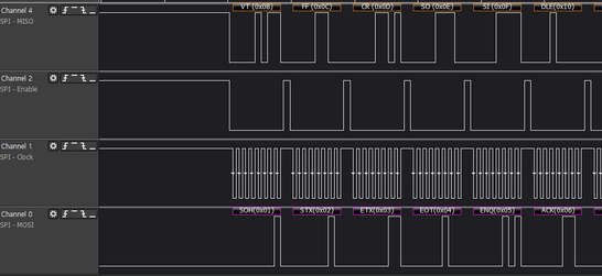

使用提供的 RTM3.0 v3.0 实现了 FLEXIO_SPI。但是,SPI 波形如下所示。
从 Master 传输时,传输 10 个字节(NUMBER_OF_FRAMES 为 10),如下所示。然而,CS 以 1 字节为单位切换。
SPI_MasterTransferBlocking(&spi1Instance, master_send, master_receive, (uint8_t) NUMBER_OF_FRAMES, (uint8_t) 超时);
如何切换每个传输大小的 CS?
