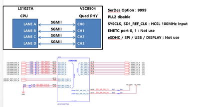

如何将vsc8504连接到cpu?
我开发基于 ls1028ardb 板的定制板
并将 vsc8504 phy 连接到 ls1028a cpu。
vsc8504 phy uboot 驱动添加到 uboot/drivers/net/phy/vitesse.c
是框图,如何将vsc8504连接到cpu
<图1>

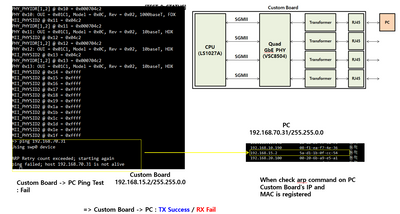

并在 uboot 上进行 ping 测试,
是测试配置
在 PC 端运行 Wireshark。
自定义板子arp请求包被wireshark捕获
和pc发送回复包,自定义板收不到回复
但有时能收到大约百分之一
请参考和反馈。
我该做什么?
===================== RCW ==========================
CLK_OUT_PMUX=0
63 ASLEEP_PMUX=0
64 RESET_REQ_PMUX=0
65 IIC1_PMUX=0
66 HOST_AGT_PEX1=0
67 HOST_AGT_PEX2=0
68 GP_INFO=0
69 EC1_SAI4_5_PMUX=0x1
70 EC1_SAI3_6_PMUX=0x1
71 USB_DRVVBUS_PMUX=1
72 USB_PWRFAULT_PMUX=1
73 USB3_CLK_FSEL=0x27
74 ENETC_RCW= 0x3
75 SPI3_PMUX=0x1
76 GTX_CLK125_PMUX=1
77 SRDS_PLL_PD_PLL1=0
78 SRDS_PLL_PD_PLL2=1
79 /*
80 *SRDS_PRTCL_S1_L0=0x9
81 *SRDS_PRTCL_S1_L1=0x9
82 *SRDS_PRTCL_S1_L2=0x9
83 *SRDS_PRTCL_S1_L3=0x9
84 */
85 SRDS_PRTCL_S1_L0=9
86 SRDS_PRTCL_S1_L1= 9
87 SRDS_PRTCL_S1_L2=9
88 SRDS_PRTCL_S1_L3=9
89 SRDS_PLL_REF_CLK_SEL_S1=0
90 SRDS_S1_REFCLK_SRC_SEL=0
===================== DTS ==========================
