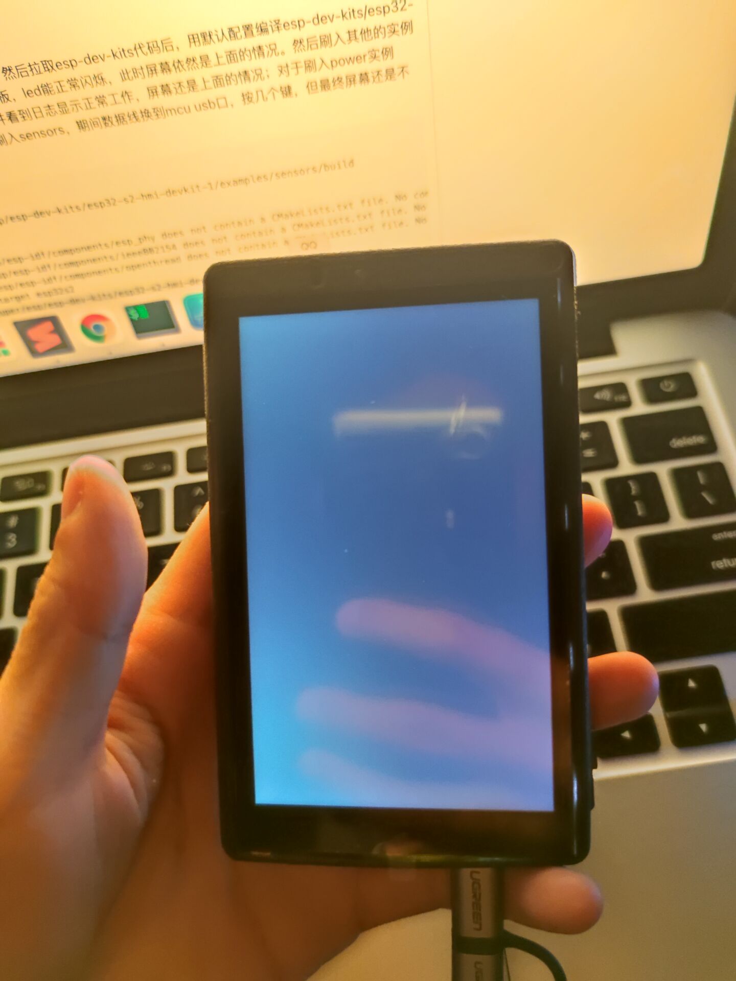

ESP32-S2-HMI-DevKit-1屏幕不显示内容,黑屏,只有微弱背光亮是什么原因造成的?
[size=150%]开发环境
系统:macOS 11.5.2
idf:v4.3.1,2e74914051
esp-dev-kits:master,ec03a13333a9
[size=150%]我们的操作步骤以及问题
套件是在淘宝旗舰店买的,收到后最外面的箱子已经摔难了,不要问问什么不当面签收,因为现在大部分快递都不打电话,放菜鸟了。
然后用连接苹果电脑连接开发板的USB UART接口(没有连接任何附赠的线,因为没看到官方文档说要连接),此时不显示内容,黑屏,只有微弱背光亮,如下图:
按100键没有什么反应,触摸也没有任何反应,按rst键屏幕背光会闪一下,还是继续黑屏,所以
[size=120%]问题1:套件买回来后是不是就是黑屏,还是能显示内容?
然后我们觉得可能是官方套件没有初始化程序,就配置idf环境,然后拉取esp-dev-kits代码后,用默认配置编译esp-dev-kits/esp32-s2-hmi-devkit-1/examples/get-started/led_blink并刷入开发板,led能正常闪烁,此时屏幕依然是上面的情况。然后刷入其他的实例代码,包括sensors,smart-panel,power,都能正常刷入并看到日志显示正常工作,屏幕还是上面的情况;对于刷入power实例后,屏幕能触摸改变led颜色,但还是无任何显示;例如:刷入sensors,期间数据线换到mcu usb口,按几个键,但最终屏幕还是不显示,完整日志如下:

I (464) ESP32S2_I2S_LCD: lcd_buffer_size: 32000, lcd_dma_size: 4000, lcd_dma_node_cnt: 8
I (464) ESP32S2_I2S_LCD: lcd init ok
I (685) lcd rm68120: MADCTL=0x60
I (685) bsp_lcd: Screen name : [RM68120] | width : [800] | height : [480]
[size=120%]问题2:通过screen /dev/cu.usbserial-1410 460800命令查看有乱码
尝试将波特率换成日志里面看到的波特率,2000000还是乱码(我们还有一个官方的DevC Kit开发模块,默认就不是乱码),只有通过idf.py -p /dev/cu.usbserial-1410 flash monitor命令刷入并查看监视器内容才不乱码,所以如何实现通过screen查看不是乱码?
麻烦知道的朋友帮忙看看,非常感谢!
