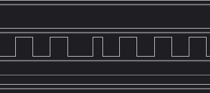

使用ESP32S2作为平台,设置硬件定时器每隔500us调用一次中断函数,在中断函数里面翻转一个GPIO的管脚;用逻辑分析仪能抓到一个周期为1ms,脉宽为500us的方形波形;但是初始化ESP32S2的WIFI功能后,硬件定时器的中断函数被延迟执行(怀疑受WIFI的中断影响),方形波形的脉宽有时候会被拉长,导致方波的波形不均匀;
