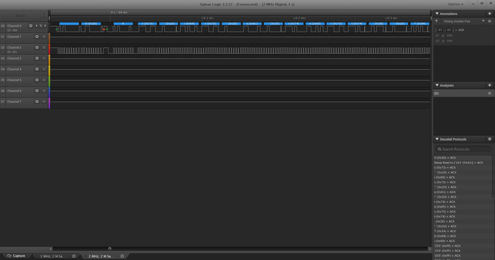

问题是,读取相同的发送数据到 EEPROM。我发送“0hello,这是一个测试”,但我读回了这个“
我还通过逻辑分析来检查这一点。是一样的:
我检查了 SCL、SDA 和电源 3.3 Vpp 纹波。一切都很好。我也尝试使用 100kHz 的速度。同样的结果。

但有趣的是,当我只发送“0hello there”时,得到正确的句子。
只有当我向 EEPROM 发送超过 16 个字节时,我才不会从中得到正确的句子。
那么,我能在这里做什么呢。我是否以错误的顺序发送或读取数据。
