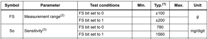

我们在收到的数字大小方面存在一些问题,因此想检查单位是 m/s。

对于所有 ST 加速度计和传感器,H3LIS200DLTR 的输出通常为数字或 LSB,指的是满量程。
对于 LSB 到 g 的转换,您必须将 8 位输出乘以设备
数据表
上的灵敏度:
转换公式可以参考Github上的C例子 -->
h3lis100dl_reg.c
float_t h3lis100dl_from_fs100g_to_mg(int8_t lsb)
return ((float_t)lsb / 256.0f) * 780.0f;
