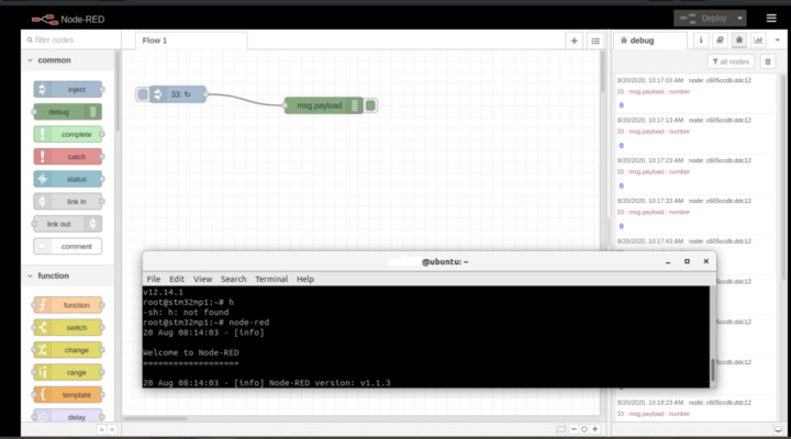

这是我分享的一个朴实无华的指南,它允许我在 STM32MP157C-DK2 上本地安装 nodejs 和 node-red。
希望这能有所帮助。
首先,我的配置:SD 卡 16Gb,带有最新的生态系统版本 v2.0.0
使用 ssh root 连接并使 apt 缓存保持最新。
root@stm32mp1:~# apt-get update
安装nodejs并查看版本
root@stm32mp1:~# apt-get install nodejs
root@stm32mp1:~# node -v
安装 nodejs npm 依赖项
root@stm32mp1:~# apt-get install nodejs-npm
安装节点红色
root@stm32mp1:~# npm install -g -unsafe-perm node-red
启动node-red
root@stm32mp1:~# node-red
启动流程成功后,打开 Web 浏览器并使用端口 1880 上的 STM32MP1 板的 IP 地址连接到节点红色服务器(在我的例子中是
http://192.168.1.33:1880
感谢 apt 对新生态系统版本 v2.0.0 的支持
