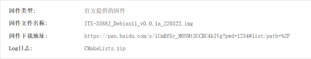

问题描述及复现步骤:
尝试在3588的板子上编译运行c++demo程序:\rknpu2-master\examples\rknn_yolov5_demo
通过sudo apt-get install gcc;sudo apt-get install g++,安装gcc和g++编译器。
官方提供的编译器gcc-buildroot-9.3.0-2020.03-x86_64_aarch64-rockchip-linux-gnu,我理解是交叉编译器,应该在Ubuntu主机上使用,无法在开发板使用
在开发板上直接编译正常,但执行可执行文件过程中报错:262, check error! Unsupported function: Unsupported src to input resolution more than -1, width=640, height=640
在Ubuntu主机上编译无误,且Ubuntu主机编译生成的可执行文件可正常在开发板运行
但请问运行开发板上编译的可执行文件出现的问题该怎么解决?
