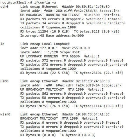

为什么我看不到范围全局动态的eth0字段呢?
我已将电路板连接到 LAN 并获得以下结果:
为什么我看不到
“inet xx.xx.xx.xx /xx brd xx.xx.xx.xx 范围全局动态 eth0”字段?
回帖(1)
仲娜娜
2023-1-9 14:50:18
请注意,正确的命令是:“ip addr show eth0”ifcong beeing deprecated(但仍然有效)。
无论如何,这两个命令都会给你相同的结果。看来您的网关只分配 IPv6 IP 地址。一般网关
正在分配 ipv6 和 ipv4 以保持与这两种寻址方案兼容。
这不是问题,可能是您网关的配置问题。
无论如何,您可以保留 ipv6 ip 地址。没有铅。
