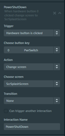

我已经实现了一个硬件按钮来改变显示的屏幕。
使用硬件时它工作正常。
我还希望它能够使用计算机键盘与模拟器一起工作。
我认为这是 TouchGFX 中的“选择按钮键”的用途(如果我错了请纠正我)。
在 .touchgfx 文件中,我添加了以下内容:
  • "PhysicalButtons": [
  •         "Key": 0,
  •         "Name": "PwrSwitch"
然后在屏幕交互中:
在运行模拟器的时候,我希望通过点击电脑键盘的“0”键来触发交互。我尝试了键盘上的两个“0”键,但没有任何反应。
如果我遗漏了什么,请告诉我。
弗兰克。

0 不是键码,请使用 ASCII“0”= 0x30 代替
