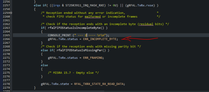

当组合总是失败时:
  • 如果我针对大小 (-Os) 进行了优化,错误总是 ERR_FRAMING(与 PDe 在同一位置),如果我再次调用防碰撞功能,它只会找到 1 个标签(但有两个!)。
  • 如果我优化了大多数(-O3)错误总是ERR_INCOMPLETE_BYTE,如果我再次调用防碰撞函数,错误是ERR_tiMEOUT,如果我再次调用它,ERR_INCOMPLETE_BYTE,......

我终于找到了问题所在。有几项需要修复,主要与配置 GPIO 和 SPI 相关:
  • SPI 设置为 80MHz/128,现在为 80MHz/16
  • SPI GPIO 设置为 FREQ_LOW,现在设置为 FREQ_VERY_HIGH
  • SPI 中断现在具有更高的优先级
  • RFID 中断 GPIO 没有任何下拉,现在在微控制器内部配置。
