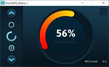

我想知道是否有人制作了一个“旋转式”按钮,例如可以在屏幕上显示的旋转编码器或音量旋钮?
我怀疑它会涉及解析触摸输入并将其映射到某种圆周运动或类似的东西。圆形滑块也很受关注!
任何输入将不胜感激!谢谢!
回帖
(1)
李泽坚
2023-1-9 10:25:09
在演示 1 中,您有一个手动增加和减少的圆形进度条示例,我想这就是您要找的东西。查看 CircleProgress.cpp 和 hpp 文件以了解其实现方式。
