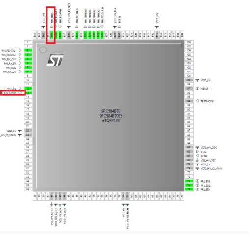

想验证DSO上的mdio写周期信号,需要做什么设置?
我已经配置了 MDI 和 MDIO 引脚,想验证 DSO 上的 mdio 写周期信号。那么除了 MDC 和 MDIO 管脚配置之外还需要做什么设置。我需要初始化 MDC 时钟吗?MDC时钟需要做什么设置。

我认为您正在使用 SPC584Bxx_RLA 网络 Ping 测试应用程序发现 2
什么是 DSO?
您可以在引脚设置和生成的文件中检查 MDC 和 MDIO 引脚的通用设置。(cfg目录)
对于时钟,检查时钟设置
