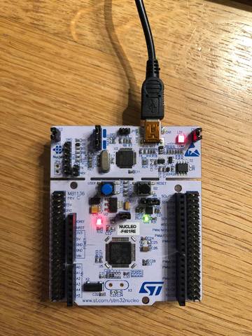

大家好,我是
STM32
的新手。
我的板在这种状态下被阻塞(见照片):2 连续处于红色状态。
当我尝试在板上加载程序时,出现了这种类型的错误:启动 GDB 服务器时出错。
感谢您的帮助 !

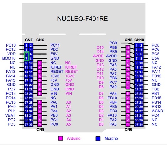

Google 并下载一份 STM32 Cube Programmer,避免了 IDE/GDB 废话
查看板手册,有图表和原理图。板上有几个备用跳线,请参见右上角和左上角。
用上述跳线短接 VDD 和 BOOT0 引脚。将芯片置于加载程序模式,而不是运行您的代码,这可能会使电路板变砖
电源循环,移除并通过连接器重新为电路板供电。
