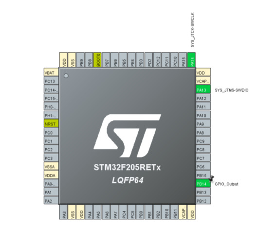

在用 stlink 和 STM32cubeprogrammer 多次擦除我的 STM32F205 之后,我使用一个简单的闪烁程序作为调试代码,它是用 cubeMX 自动生成的:
内部时钟
软件调试
和我的led pin。

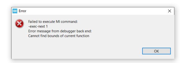

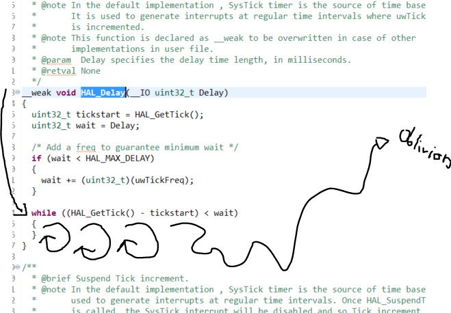

启动调试会话时,我意识到 HAL_Delay() 函数将代码引导到一个奇怪的闪存,未映射到 .elf 内存位置。

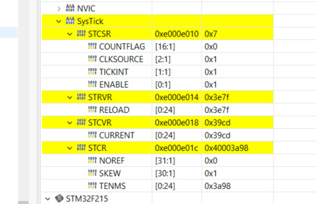

hal_delay() 之前的 systick:

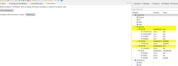

系统在 werid 跳转到内存后,调试器失去对代码运行位置的跟踪

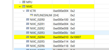

nvic_iser4 显示当一切都向南时的价值..
如果我注释掉 hal_delay 函数,闪烁会起作用....

所以问题最终是由于过高的回流焊温度而损坏了MCU。
与固件或软件无关
