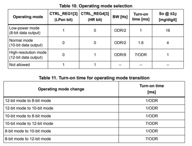

我正在使用 LIS3DH。应用笔记 AN3308 在执行自测的建议过程中指定了配置和读取数据之间的 90 毫秒延迟时间(DocID18198 修订版 3 的第 57 页)。延迟是“......为了稳定输出”。一旦设置了 ODR 或启用了 FIFO,是否需要延迟以确保数据稳定?如果是这样,多长时间的延迟是合适的?90 毫秒会消耗大量功率,而 LIS3DH 只是坐在那里。5 毫秒或 0 毫秒可以吗?

这 90 毫秒的延迟仅指自检条件,它对小变化很敏感,因为施加到传感器的驱动力(模拟确定的输入加速度)很大。
标准采集(连续或 FIFO 模式)无需等待此类延迟。
当然,内部数字转换后,您需要 1/ODR 才能得到有效数据。此外,一般建议丢弃刚好在寄存器配置之后出现的第一个样本。
有关开机时序的一般概述,我建议您查看数据表
第16 和 17 页(下表):
