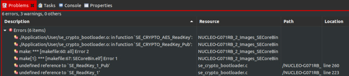

大家好,
我正在尝试构建 SECoreBin,但构建因 prebuild.sh 而失败 。requirements.txt 中列出的所有 python 要求都已安装,但错误如下:
导入错误:没有名为 Cryptodome.Cipher 的模块
甚至更多:
我应该怎么办?正如我所说,cryptodome 已安装。
回帖
(1)
张婧怡
2022-12-23 09:51:32
谢谢你,乔斯林。我检查了版本,发现它们不同(需要 python3,但调用了 python2)。我已将默认的 python 版本更改为 3.8,并且可以正常工作。(我在 ubuntu 下工作)。
