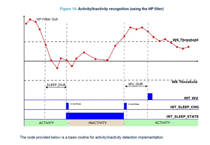

你能解释一下它是如何工作的吗?静止/运动检测是如何工作的。
类似于活动/不活动的图表,是否足以将 STATIONARY 位设置为“1”+ 活动/不活动设置以将传感器置于静止/运动检测模式?
