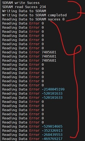

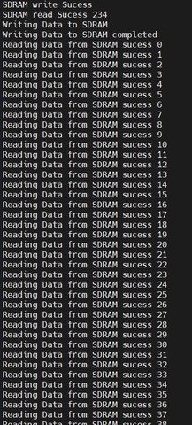

我能够成功连接“is42s16400j-7tl”(发现板中有),但不能连接“is42s16400j-6tl”。
问题是我在从 SDRAM 读取数据时得到随机值,即使串行数据是从起始地址写入的。
STM32
F4控制器不支持“is42s16400j-6tl”吗?
我已将预期结果和实际结果附加到此线程中。

解决了!这是由于硬件故障。
