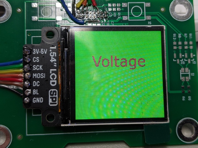

这是我第一次尝试使用 TouchGFX 库,所以我仍在学习一切是如何工作的。我有一个在 STM32G473CBU6 上运行的定制板,带有一个通过 SPI 连接的 1.54" ST7789V LCD。

模拟器显示正确的颜色,但电路板显示的颜色如下所示,其中背景应为蓝色显示为绿色,文本应为绿色的位置显示为红色。
我尝试使用 RGB 或 BGR 设置 LCD 驱动程序,但我仍然得到错误的颜色。我也试过在不同模式下设置 SPI 时钟相位,但没有。
我注意到 getColorFromRGB 函数似乎生成了 24 位颜色,但我猜 GUI 引擎知道我的屏幕只有 16bpp,并且它在发送帧缓冲区之前进行转换。
谁能指出我下一步要检查什么的正确方向?或者我可以尝试的事情?

为了解决这个问题,我在阅读 STM32G071 上的 TouchGFX 实现时找到了解决方案。在这种情况下,当使用 SPI 与 LCD 驱动程序通信时(同样适用于 ILI9341),commads 以 SPI 8 位模式发送,但是当发送 RGB 颜色切换到 16 位 SPI 的数据时,解决了显示部分下解释的问题。
