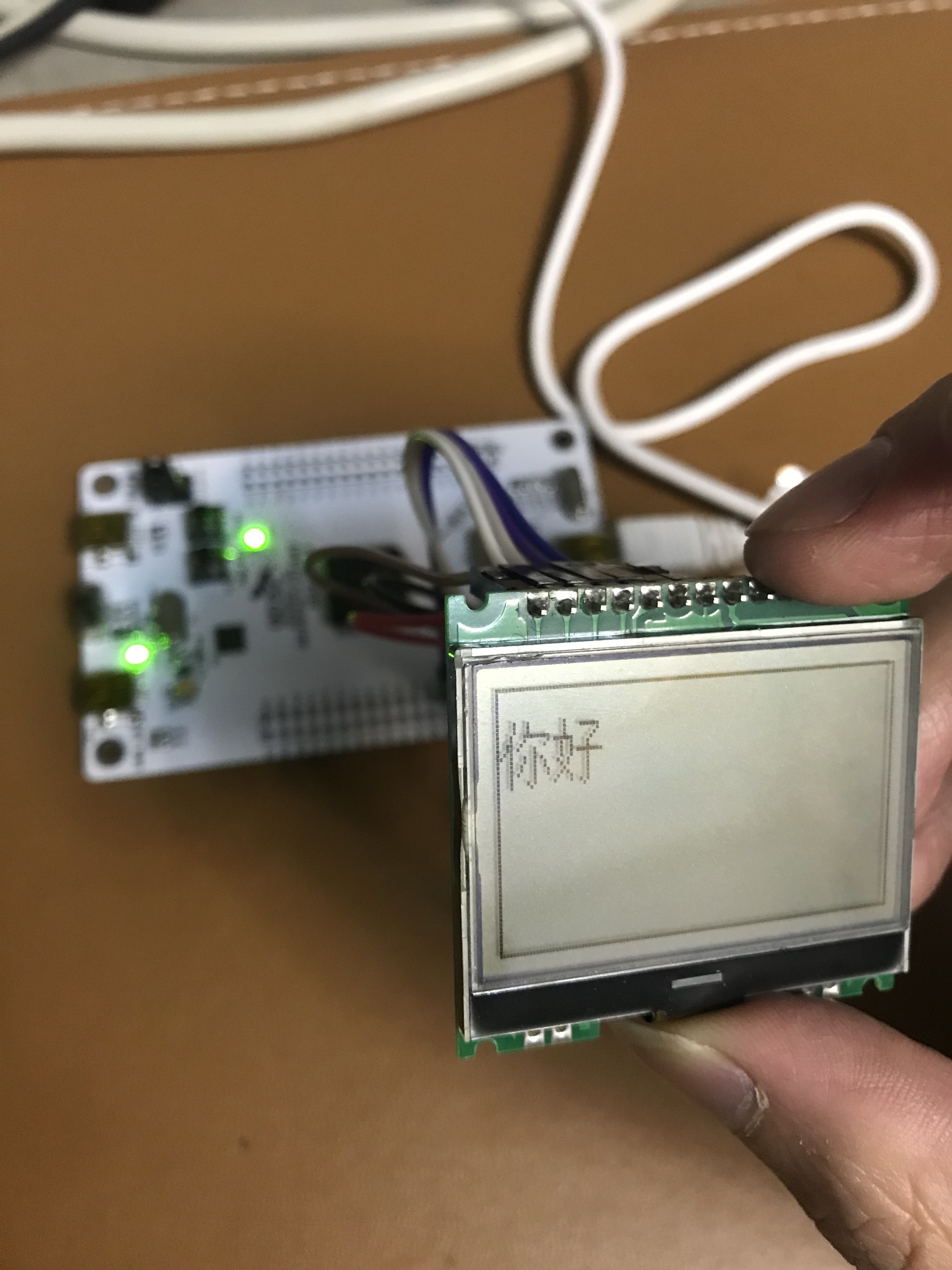

上述代码的逻辑很简单,首先初始化LCD,然后画一个128*64的矩形,最后在屏幕中显示你好中文,详细效果如下

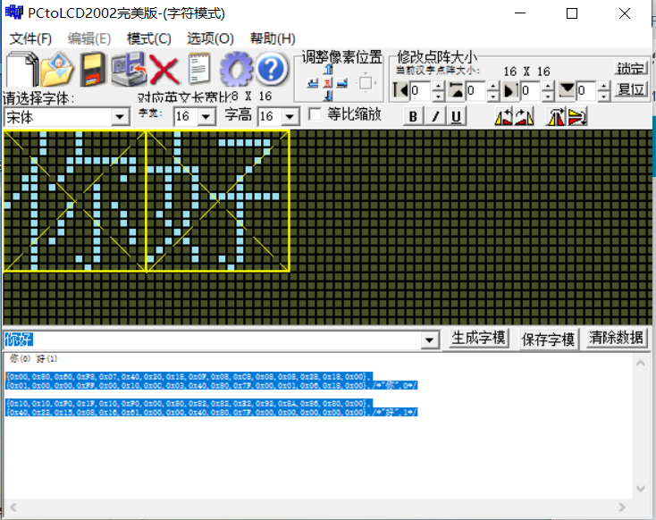

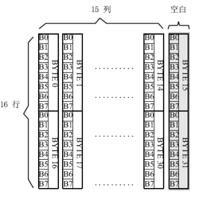

其中有关点阵汉字使用的是16X16的点阵,点阵数据是自己产生的,JLX12864像素点整的排列规则如下:

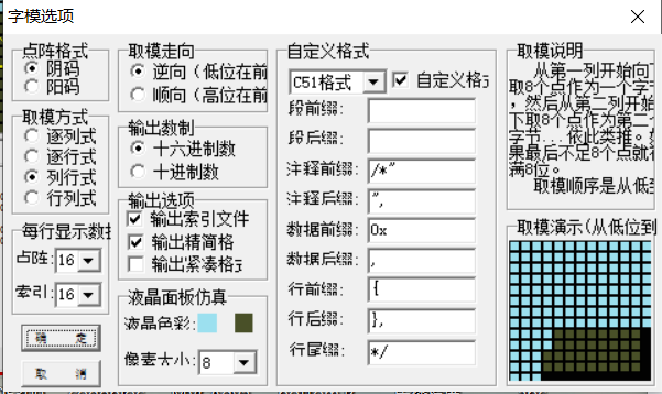

我们使用的是PCtoLCD2002.exe这款软件
首先配置点阵排列规则,如下图所示,注意选择C51格式
然后输入要生成点阵数据的汉字,点击生成字模,就可以生成对应的点阵数据了
