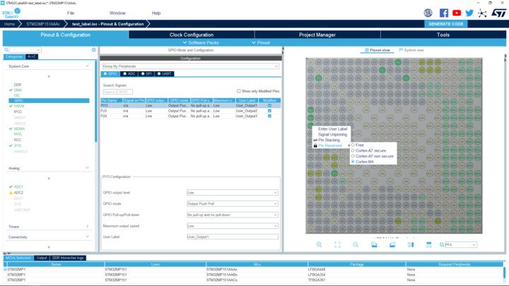

为什么要在MX程序中标记引脚呢?有什么目的吗?
开启该帖子的消息推送
gcc编译器
生成器
在设备配置工具中,它允许您命名引脚。但是我的程序似乎不知道这些引脚名称,而且我找不到定义映射的任何 .h 或 .c 文件。它们仅在编译器不使用的 .ioc 文件中定义。
我原以为代码生成器会做到这一点。
所以我必须使用定义的映射制作自己的 .h 文件

似乎您没有将引脚分配给 Cortex M4,为此您需要右键单击引脚,然后选择 Pin Reserved 字段下的 Cortex M4(请参阅附件)。
请尝试对其进行测试,如果它不起作用,请共享您的 .ioc 文件并指定 CubeMX 版本。
