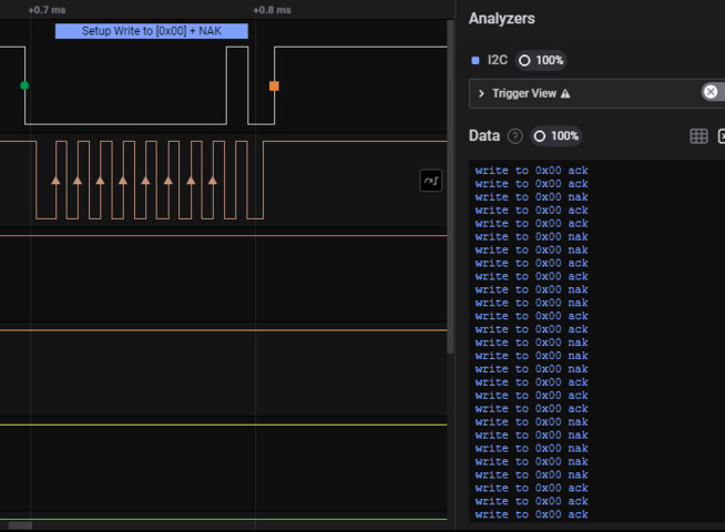

我正在尝试通过 i2c 与两个
STM32
f103c8t6 进行
通信
。它不工作。逻辑分析仪输出如图所示。
i2c可以做什么来通信两个stm32f103c8t6
地址 0x00

0x00 不应该用作从地址,因为它是通用调用地址。否则,逻辑分析仪图是有效的 I2C 信号。如果从站没有响应,则可能是代码问题。虽然它似乎每隔一段时间就响应一次,所以这表明当主设备发送消息时从设备还没有准备好。
