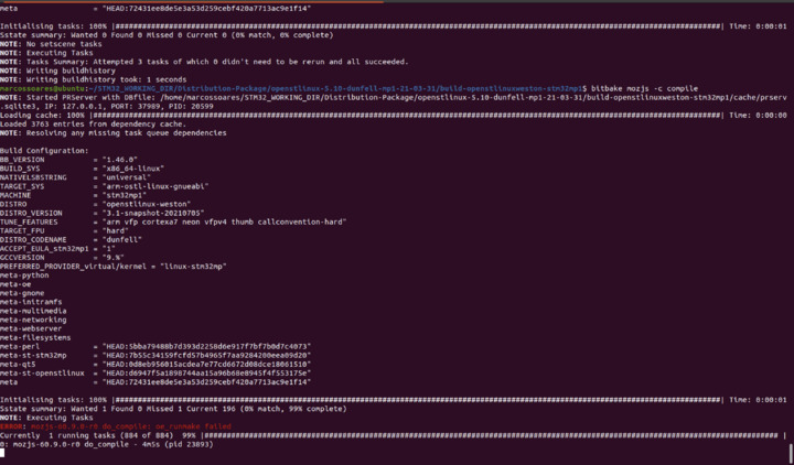

使用mozjs_60.9.0.bb:do_compile失败无法编译分发包怎么解决呢
我遵循了以下所有步骤:
创建 openstlinux-5.10-dunfell-mp1-21-03-31 发行版安装,
使用bitbake st-image-weston,错误上升:

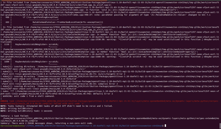

(..layers/meta-openembedded/meta-oe/dynamic-layers/meta-python/recipes-extended/mozjs/mozjs_60.9.0.bb : do_compile) 失败,退出代码为“1”
试过:
  • bitbake -b mozjs -D -f
  • bitbake mozjs -c cleanall
  • bitbake mozjs -c compile
但发生同样的错误。
也尝试了论坛中的这些解决方案,但没有成功(错误是相同的):
mozjs60.9.0.bb 编译时返回错误 (st.com)
mozjs_60.9.0.bb:do_compile 失败,退出代码为 '1 (st.com)
这是我第三次尝试使用全新的虚拟机 (Ubuntu 20.04.2.0 LTS),我很确定我已经完成了所有步骤。
对于虚拟机,我有以下规格:
核心数:6
内存:4.5GB
磁盘空间:300GB
操作系统:Ubuntu 20.04

将可用 RAM 从 4.5GB 更改为 6GB 似乎可以解决问题。
