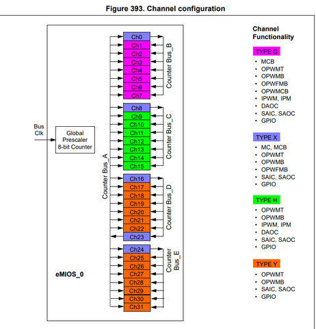

可以将eMIOSx通道中8、16或24设置为PWM通道吗?
我正在使用 SPC582B60E1 64 针扁平封装芯片。我正在尝试将 GPIO11_INT24_PWM16_CAN4SYS1_RX_WKPU 引脚 53 编程为 PWM 输出。但我不确定这是否可能。我查阅了用于 PWM 低级驱动程序的 RLA 组件文档的 SPC5 LLD 驱动程序,在该文档的该部分中有一个显示物理和逻辑通道的图表。我拍了一个屏幕截图并附上以供参考。
它表明在 eMIOSx 通道中,通道 8、16 和 24 没有 PWM 驱动程序。那么这是否意味着不能将通道 8、16 或 24 设置为 PWM 通道?如果可以将它们设置为 PWM,您可以包含一个代码片段来进行设置吗?

您不能将 LLD 驱动程序配置为 PWM 通道 8,16 或 24。
通常,这是可能的。(参见屏幕截图)
PWM 驱动器为例。
我建议更新它或创建您的 LLD 驱动程序。
